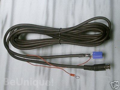

Bien pues ahora mi duda es otra: Me han dado un cargador con referencia 4B0 035 111A y me hace falta el cable y el concert 1, ya he puesto un anuncio de compra en el foro de compraventa, pero buscando por ebay he visto un cable y me gustaría que alguien me dijese si me vale o no para comprarlo ya.
Voy a intentar poner la foto del cable, la verdad es que estoy pegado en esto de Internet y no se si me saldrá, he intentado buscar en el foro como se adjuntan imágenes pero ahora no lo encuentro (cuando mas falta te hace una cosa….) Bueno de antemano pido disculpas por lo que pueda hacer!!!

Con respecto a lo que dices del cable, sólo tienes que tener en cuenta una cosa: que te conecte bien en los dos extremos. La concert I es válida para el extremo del cacharrito azul del cable que adjuntas en la foto. Sólo te queda comprobar que, el cargador, tenga el receptor redondo para tenerlo todo bien conectado.
