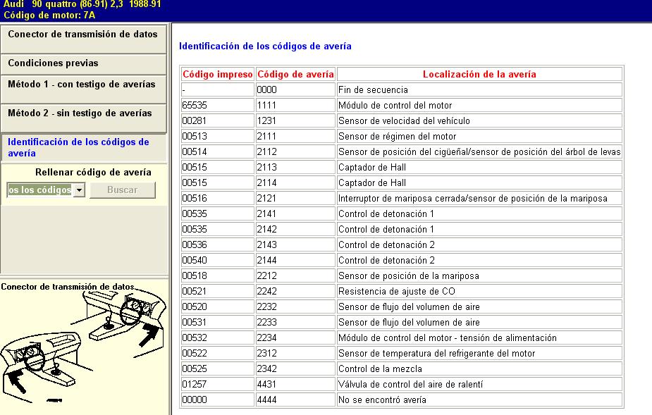

Gardenio Publicado 4 de Marzo del 2006 Autor Denunciar Publicado 4 de Marzo del 2006 mira... antes de proceder.. quito la borna de la bateria durante medio minuto luego la coloco.. acciono la llave de contacto y hago el puente con el cablecito en el conector de diagnostico y el led empieza a parpadear.. y me da la secuencia 4444 osea quiere decir que la uce no detecta anomalia alguna entoces giro la llave para arancar.. y espero 5 segundos girando el motor.. hace explosiones y se agarra un poco como queriendo arrancar y hay se queda.. luego si quitar el contacto miro la secuencia del LED y me da el codigo 2111 SENSOR DE REGIMEN DE MOTOR hay te adjunto una imagen de donde veo los codigos Responder
Tolo Publicado 4 de Marzo del 2006 Denunciar Publicado 4 de Marzo del 2006 1º "5 segundos girando el motor" NO ES LO MISMO QUE "5 segundos al ralentí" 2º El Autodata yo tambien lo tengo 3º Los 5 segundos son para estabilizar la electrónica 4º No le hagas tanto caso a los códigos, de momento has conseguido comprar un sensor para nada 6º Esta formula no funciona busca otra... Responder
