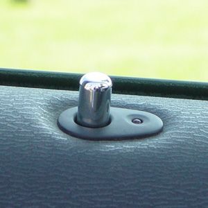

Ubi Publicado 6 de Marzo del 2006 Denunciar Publicado 6 de Marzo del 2006 Holas! Aver la cosa está en que quiero cambiar los pitorrillos del seguro de las puertas para ponerle unos de aluminio.Xo no tengo ni idea de como salen ni de como entran los otros.Nosé si van a rosca o a presion. Y también quiero cambiar el pomo del cambio de marchas xo tampoco estoy seguro de como se quita.Va la funda del pomo junto con el pomo?Si hay alguien que lo haya hecho que me diga como.Un saludo y gracias. Responder

motoraco Publicado 7 de Marzo del 2006 Denunciar Publicado 7 de Marzo del 2006 los pestillos de las puertas son a rosca,con un alicate y un trapo salen van duros,el pomo me toca cambiarlo y creo que hay que levantar el cuero y esta a presion no estoy muy seguro. saludos Responder
Freestylero Publicado 7 de Marzo del 2006 Denunciar Publicado 7 de Marzo del 2006 yo los he cambiado por unos de aluminio y quedan muy bien Responder

Barny Kompilation Publicado 9 de Marzo del 2006 Denunciar Publicado 9 de Marzo del 2006 Ya cambie los pestillos de las puertas por unos iguales a los de "Freestylero", en mi A3 I, van a rosca. y quedan de lujo a juego con los tiradores, boton del freno mano...etc B) Me han costado 8 € en el norauto. Responder

Bully Publicado 5 de Enero del 2009 Denunciar Publicado 5 de Enero del 2009 Los seguros en aluminio quedan de maravilla dando un toque más llamativo y de percepción de una muy buena calidad con respecto a los originales. El pomo para retirarlo hay que quitar la placa base, separarla para poder retirar el pomo. El nuevo viene con su funda de cuero también. Al menos que yo recuerde lo que he comentado en estas últimas líneas. Saludos. Responder
