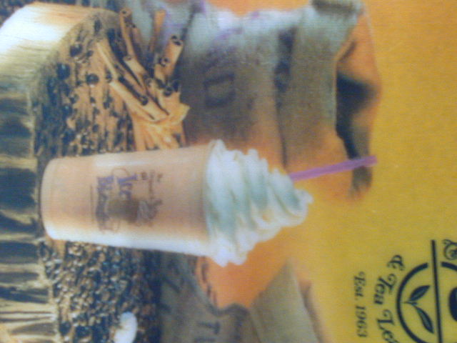

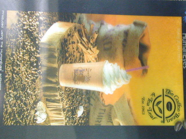

villanubla2 Publicado 8 de Marzo del 2006 Denunciar Compartir Publicado 8 de Marzo del 2006 ha caido en mis manos una lamina que da la sensacion de estar en 3 dimensiones., no se como se llama realmente si holograma o simplemente 3d ... he hecho una foto ,pero no se aprecia muy bien el efecto. Sabeis donde se hacen este tipo de cosas?? en imprentas?? serigrafias?? informatica?? Sabeis si es caro?? Responder Enlace al comentario Compartir en otros sitios web More sharing options...
manuavant Publicado 8 de Marzo del 2006 Denunciar Compartir Publicado 8 de Marzo del 2006 Hola amigo.Sepueden obtener por imprenta o serigrafía,en funcion del uso que les vayas a dar.Si van a intemperie,se serigrafia un vinilo con las dos o tres imagenes que ves segun la posicion y despues se lamina encima el plastico rugoso.Si son para pegatinas de regalo,promociones o cualquier uso que no exija durabilidad ,es lo mismo,pero imprimiendo sobre papel adhesivo. Espero que lo hayas entendido Responder Enlace al comentario Compartir en otros sitios web More sharing options...
villanubla2 Publicado 8 de Marzo del 2006 Autor Denunciar Compartir Publicado 8 de Marzo del 2006 Hola amigo.Sepueden obtener por imprenta o serigrafía,en funcion del uso que les vayas a dar.Si van a intemperie,se serigrafia un vinilo con las dos o tres imagenes que ves segun la posicion y despues se lamina encima el plastico rugoso.Si son para pegatinas de regalo,promociones o cualquier uso que no exija durabilidad ,es lo mismo,pero imprimiendo sobre papel adhesivo. Espero que lo hayas entendido osea que pregunto en imprentas y que me informan alli no?? hombre es para hacer alguna foto para mi tienda en plan exposicion o decoracion, gracias manu Responder Enlace al comentario Compartir en otros sitios web More sharing options...

Tolo Publicado 8 de Marzo del 2006 Denunciar Compartir Publicado 8 de Marzo del 2006 Los holograms se hacen con laser...al ser una luz coherente -va en línea recta- no se "expande" y se pueden grabar multiples imagenes en una pelicula especial. Al "fotografiar" desde varios angulos y al moverse el observador o simplemente al mirarlo con los dos ojos tiene el efecto 3D... La foto colgada evidentemente no puede mostrar el 3D sino nuestra pantallas serian 3D todas. Una cámara normal capta un ángulo solo. La holografia capta multiples. En resumen son multiples fotografias, cada una grabada para ser observada en un determinnado ángulo.. Perdón por la parrafada. Responder Enlace al comentario Compartir en otros sitios web More sharing options...
