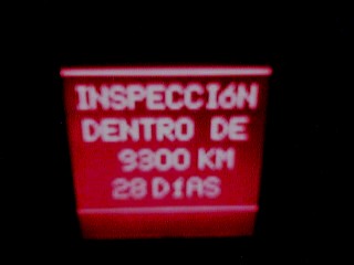

Sweden Publicado 8 de Marzo del 2006 Denunciar Publicado 8 de Marzo del 2006 Hola. A ver quien me puede dar un poco de luz sobre lo que significa este mensaje en la pantalla FIS de mi coche. Mi A3II acaba de cumplir 2 años, es decir, se me acaba de terminar la garantia y me preocupa que ahora lo tenga que llvar al conce por este mensaje, que opinais, que significa?. Gracias Sweden Responder
DOLESCO Publicado 8 de Marzo del 2006 Denunciar Publicado 8 de Marzo del 2006 Significa que tienes que llevarlo a revisión, es decir cambio de aceite, filtros, etc... en cuanto le hagas 9300 kilometros más, o en cuanto pasen los 20 y pico días que te marca, lo que antes suceda de las dos. Responder
Sweden Publicado 8 de Marzo del 2006 Autor Denunciar Publicado 8 de Marzo del 2006 Gracias Dolesco Pero no esta un poco descompensado lo de los 28 días respecto a los 9300 km?. Oviamente pasaran antes los 28 días que el hacerle al coche 9300 Km (tal vez esa es la media que tengo en 1 año). Pasa algo si me espero a llegar a los 30.000?. (9.300 Km son los que me faltan para llegar a los 30.000). A alguien le ha pasado parecido?. Gracias Sweden Responder
A4 QUATTRO SLINE Publicado 8 de Marzo del 2006 Denunciar Publicado 8 de Marzo del 2006 Bueno, supongo que ahora, dentro de 28 dias hará los dos años aprox que hace que tienes el coche. Supuestamente, a los 2 años, el aceite long life pierde las propiedades. Por eso el FIS te avisa a los 30.000 o a los 2 años. Saludos Responder
Fernandisko Publicado 8 de Marzo del 2006 Denunciar Publicado 8 de Marzo del 2006 Bueno, supongo que ahora, dentro de 28 dias hará los dos años aprox que hace que tienes el coche. Supuestamente, a los 2 años, el aceite long life pierde las propiedades. Por eso el FIS te avisa a los 30.000 o a los 2 años. Saludos Esasssto! Responder
Sweden Publicado 8 de Marzo del 2006 Autor Denunciar Publicado 8 de Marzo del 2006 Anda que interesante. Corregidme si me equivoco; Deduzco por lo que comentais que entonces el aceite long Life pierde sus propiedasdes a los 2 años SUPONIENDO (segun AUDI) que haces 15.000 km al año de media. El aceite no entiende de tiempo sino de Km realizados, con lo cual no pasa nada sí me espero a llegar a los 30.000Km, no?. Saludos Sweden Responder
A4 QUATTRO SLINE Publicado 8 de Marzo del 2006 Denunciar Publicado 8 de Marzo del 2006 El aceite no entiende de tiempo sino de Km realizados, con lo cual no pasa nada sí me espero a llegar a los 30.000Km, no?. Saludos Sweden Pues parece ser que si que pierde las propiedades. Yo, de ti, lo cambiaria. Saludos Responder
hal-lul Publicado 8 de Marzo del 2006 Denunciar Publicado 8 de Marzo del 2006 Con los kilómetros pierde viscosidad y con el tiempo se oxida. Yo lo llevaría por aquello de no esparcir un fluido oxidado por todo el motor (metálico). Un saludo hal-lul Responder
A4 QUATTRO SLINE Publicado 8 de Marzo del 2006 Denunciar Publicado 8 de Marzo del 2006 Con los kilómetros pierde viscosidad y con el tiempo se oxida. Yo lo llevaría por aquello de no esparcir un fluido oxidado por todo el motor (metálico). Un saludo hal-lul Pues eso mismo. Saludos. Responder
Sweden Publicado 9 de Marzo del 2006 Autor Denunciar Publicado 9 de Marzo del 2006 Deduzco entonces que todos vosotros habeis llevado el coche para pasar la primera revision a los 2 años (o antes de haber hecho los 30.000 KM), cierto?. Es que todas estas preguntas vienen porque cuando me compré el coche, el comercial me dijo que tendría que pasar la revision a los 30.000 Km, y no me comentó NADA de los "2 años". Siento parecer que estoy dando vueltas sobre lo mismo, pero es que he tenido muchos problemas con el coche (COMO TODO "BUEN" 2.0FSI), y claro.... yo todo el tiempo pensando que lo tendría que llevar cuando llegase a los 30.000 Km y ahora me entero que la primera revision se hace a los 2 años de vida del coche (o si llegas a los 30.000Km antes de 2 años), correcto?. Gracias Sweden Responder
DOLESCO Publicado 9 de Marzo del 2006 Denunciar Publicado 9 de Marzo del 2006 Sweden, las revisiones están pensadas para hacerlas a los 30000 kmts o los dos años, lo que antes se cumpla. Yo no te recomendaría que aguantases el coche más de dos años con el mismo aceite aunque sólo hagas 5000 kmts al año, por las razones que anteriormente se han expuesto. Tambien puede ocurrir con otros líquidos, además del aceite, que deben ser sustituidos en un tiempo, como puede ser el liquido de frenos, anticongelante... pero de eso ya se encargan en el taller de revisar las propiedades de los mismos y ver si necesitan ser sustituidos o pueden aguantar unos kmts más. No racanees en aceites y revisiones, tu coche te lo agradecerá. Salu2. Responder
