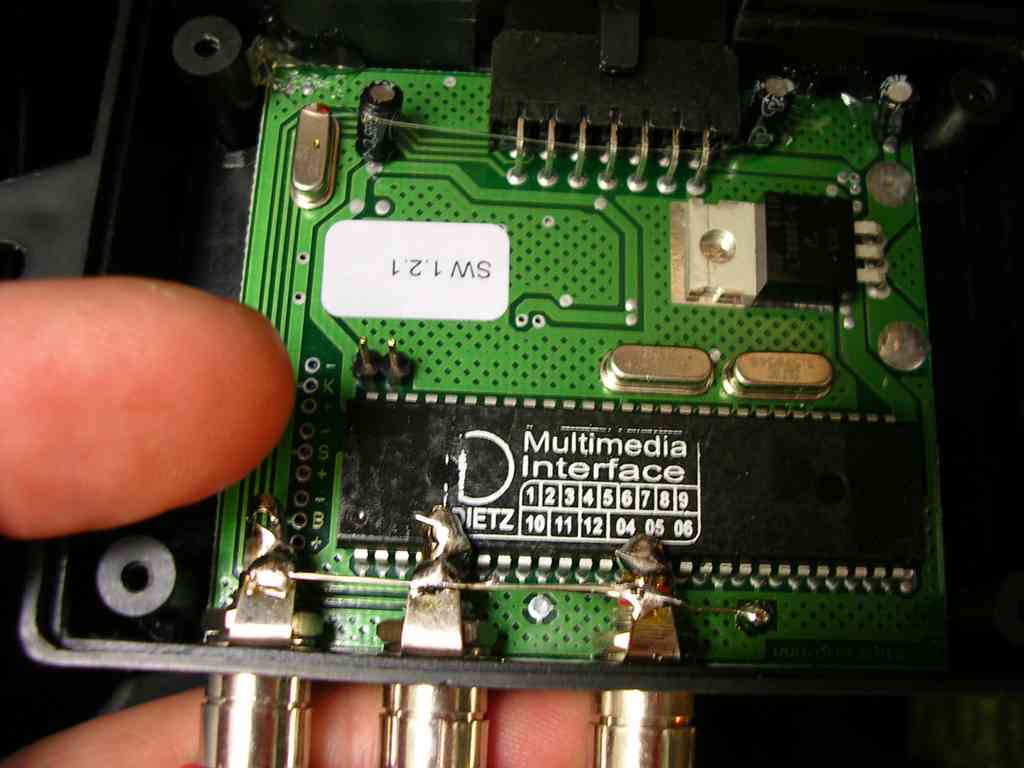

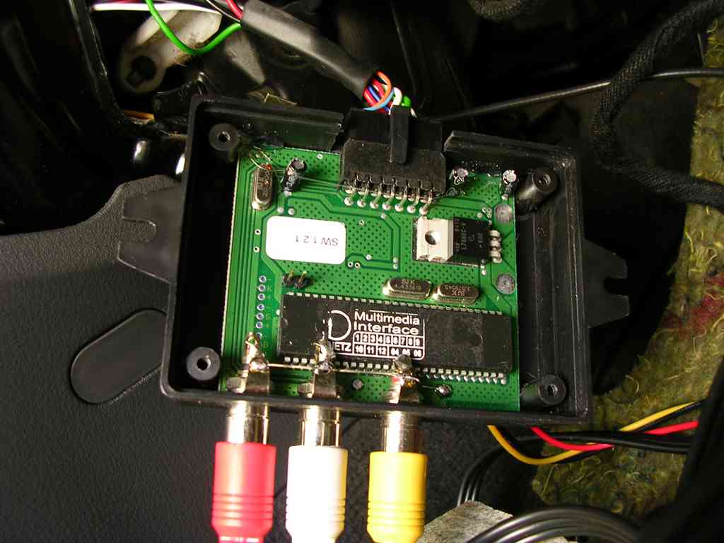

En un A6 del 2001, anterior al reestiling, con una interfaz Dietz 1417 y un navegador RNS-E, sonido Bosé y todo lo demás que creo que no importa demasiado, retirando el jumper que aparece en la foto, se puede ver el vídeo en movimiento ("play video in motion" para los amigos americanos de navplus). Con él puesto, la imagen se corta a partir de 5 km/h. Comprobado por segunda vez.
Perdonad que no haya hecho fotos en movimiento, pero no era cuestión de jugarse el tipo, sino de comprobarlo de nuevo, esperando que no dudeis de mi credibilidad. Y ahí van las fotos del jumper retirado:

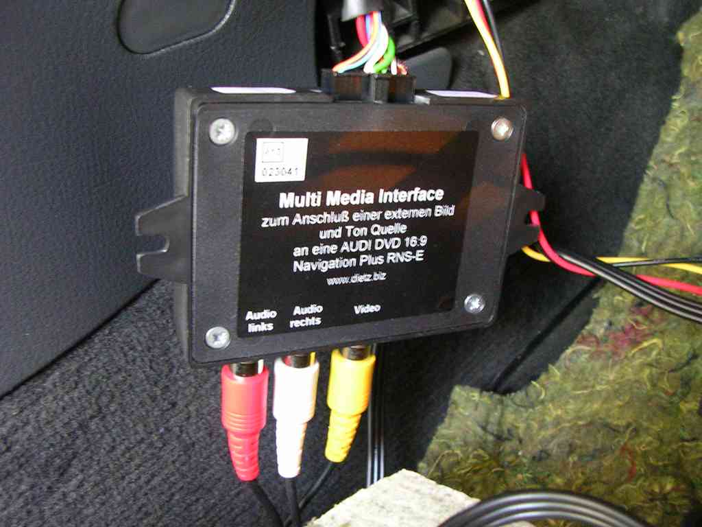

Y una última foto para terminar
Espero que os sirva de algo este "pequeño" y accidental descubrimiento, que por otra parte no es mío, sino de mi amigo Manolo que fue quien realmente se percató de ello e hizo el "experimento". Al césar lo que es del césar. Yo sólo he difundido a este foro su descubrimiento.

Curioso, físicamente es exacto a mi IMU 1450, a falta de saber qué micro lleva, la placa parece exacta, pero me temo que ese invento solo vale para A6 o modelos que solo funcionen con GALA, al menos en mi B6 el jumper no tiene ningún efecto, salvo que la instalación que yo me hice esté mal, pero la IMU se engancha al RNS-E con un cable que ya viene hecho solo hay que unir los dos hilos del Canbus, así que poco se puede uno equivocar.
