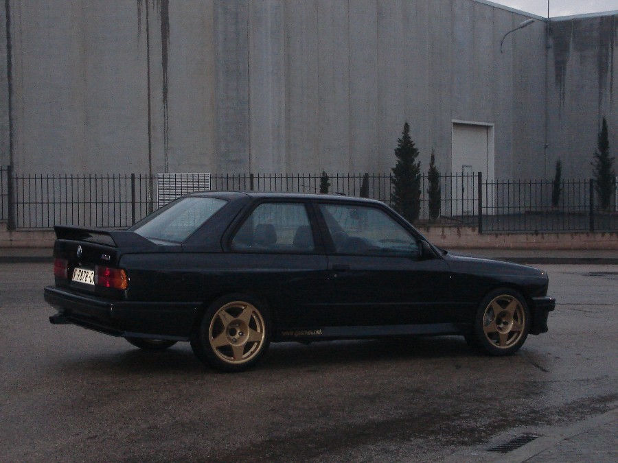

rubillo Publicado 10 de Marzo del 2006 Autor Denunciar Publicado 10 de Marzo del 2006 Ap!! Pues aligual si es algo deso! Porque el torsen este te putea un poco pero aligual no tanto !! Merci tio depues lo miro!! Te pongo unas fotos del M3 k del audi aun no tengo!! Responder

/S//2/ Publicado 10 de Marzo del 2006 Denunciar Publicado 10 de Marzo del 2006 Ap!! Pues aligual si es algo deso! Porque el torsen este te putea un poco pero aligual no tanto !! Merci tio depues lo miro!! Te pongo unas fotos del M3 k del audi aun no tengo!! Precioso, y aun encima con compomotive :blink: Responder
SportQuattroLOVE Publicado 10 de Marzo del 2006 Denunciar Publicado 10 de Marzo del 2006 (editado) Muy bonito el M3. S2! Editado 10 de Marzo del 2006 por SportQuattroLOVE Responder

sandomingo Publicado 10 de Marzo del 2006 Denunciar Publicado 10 de Marzo del 2006 precioso ese e30 Responder
