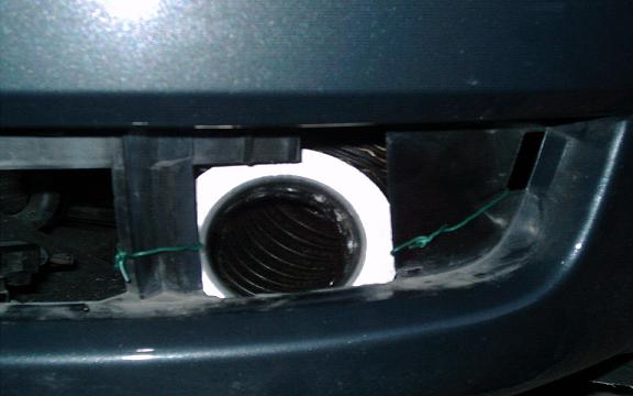

AnTTonio Publicado 15 de Marzo del 2006 Autor Denunciar Publicado 15 de Marzo del 2006 AnTTonio.. eres un mostruo!! (pero no de feo ) Muchas gracias por toda tu ayuda! :o Por cierto ¿Cómo has sujetado los flangers a los extremos del tubo? ¿pegamento ? Gracias a vosotros Los flangers no los he sujetado con nada, no hace ninguna falta, se acopla y no se mueve para nada (comprobado) ya que el tubo en ese extremo queda totalmente curvo y ayuda. Es mas, el alambre que utilice para redirigir mejor el chorro de aire, va enganchado desde el propio flanger sin hacer ningun agujero. Simplemente es pasar el alambre por el hueco del flanger y luego acoplarlo a la manguera. En esta foto se puede ver bien otra el otro extremo A mi me gustaria hacer que el chorro apunte mas a la izquierda, pero esta complicado El VTDA pegarlo hacia el salpicadero lo mas posible... con el tornillo Responder

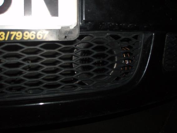

NandoTT Publicado 15 de Marzo del 2006 Denunciar Publicado 15 de Marzo del 2006 (editado) Pues queda así, el tubo abierto totalmente Observese el mismo cable modelo "bimbo" indicado por el maestro AnTTonio. Por cierto, el plástico interior de la rejilla, no se puede quitar totalmente ? Editado 15 de Marzo del 2006 por NandoTT Responder

AnTTonio Publicado 15 de Marzo del 2006 Autor Denunciar Publicado 15 de Marzo del 2006 Pues queda así, el tubo abierto totalmente :o Observese el mismo cable modelo "bimbo" indicado por el maestro AnTTonio. Por cierto, el plástico interior de la rejilla, no se puede quitar totalmente ? El plastico si que se puede quitar, pero yo he preferido hacer un recorte del tamaño de la boca del tubo y en un lateral, asi el viento que choca en el resto del plastico de la entrada de aire tendera por aerodinamica a desplazarse (en parte) hacia la boca de la manguera (ya que el lateral queda mas atras). Por lo menos eso es lo que me parece a mi En una de las lanzadas voy a coger logs de los valores que toma el MAF sobre caudal y del aire de admision. Podemos hacer lanzadas sin manguera y con filto de origen para comparar Responder

NandoTT Publicado 15 de Marzo del 2006 Denunciar Publicado 15 de Marzo del 2006 Pues queda así, el tubo abierto totalmente :o Observese el mismo cable modelo "bimbo" indicado por el maestro AnTTonio. Por cierto, el plástico interior de la rejilla, no se puede quitar totalmente ? El plastico si que se puede quitar, pero yo he preferido hacer un recorte del tamaño de la boca del tubo y en un lateral, asi el viento que choca en el resto del plastico de la entrada de aire tendera por aerodinamica a desplazarse (en parte) hacia la boca de la manguera (ya que el lateral queda mas atras). Por lo menos eso es lo que me parece a mi En una de las lanzadas voy a coger logs de los valores que toma el MAF sobre caudal y del aire de admision. Podemos hacer lanzadas sin manguera y con filto de origen para comparar Pues tiene toda la lógica , yo le he hecho multi-taladros pero creo que lo voy a recortar y dejar solo los flancos. Responder
AnTTonio Publicado 15 de Marzo del 2006 Autor Denunciar Publicado 15 de Marzo del 2006 (editado) Te ha quedado muy bien. Yo en ese extremo no utilice el flanger, nose lo vi muy grande y al ver que era tan dificil doblar la boca del tubo pense que seria mas facil sin el :o Hoy he estado revisando la instalacion por si la podia mejorar, he desmontado el VTDA y todo pero al final se ha quedado igual. Estaba muy bien acoplado. En la parte de abajo si he mejorado el agujero y ha quedado muy bien. La boca esta totalmente abierta y no se mueve. Nacho, aqui! por ahi coge aire el starter por cierto eso que parece una esponja tiene que ser suficiente y no creo que haga falta poner otra cosa, venia con el filtro KN y estara hecho para eso Editado 15 de Marzo del 2006 por AnTTonio Responder

NandoTT Publicado 15 de Marzo del 2006 Denunciar Publicado 15 de Marzo del 2006 (editado) muy bién el Flanger Jaime!! Lo has colocado en la rejilla central!!! Editado 15 de Marzo del 2006 por NandoTT Responder
