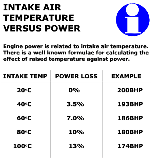

GhosTT Publicado 16 de Marzo del 2006 Denunciar Compartir Publicado 16 de Marzo del 2006 Esta información os peude interesar Responder Enlace al comentario Compartir en otros sitios web More sharing options...
