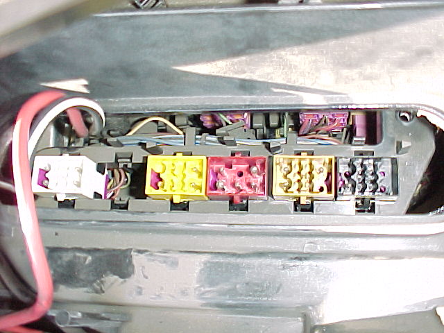

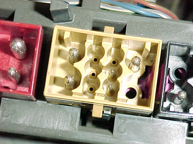

Forense Publicado 26 de Abril del 2006 Denunciar Publicado 26 de Abril del 2006 Buenas a todos, Pues que estoy decidido a ponerle el tempomat a mi coche (a4-b5 tdi 90cv del 95 motor 1Z), el forero rafsua, me ha pasado su manual para un b5 del 98, pero la maneta es de referencia 4D0 953 513 P01C y a mi en en conce me dicen que para mi coche es la 4D0 953 513 A01C, ¿me podeis decir si son compatibles?, además según el manual de rafsua en mi coche encuentro todos los cables menos uno, ¿me podeis pasar el esquema electrico del mio?.... Estoy bajandome el elsawin pero me va despacio, y si alguno me facilita estos datos me puedo poner a montarlo antes... jejeje... que ansia.... Gracias y saludos. Hola a todos, Me presento, soy el propietario de un AUDI A4 1.9 TDI B5 de 1998 y esta es mi primera aparicion en este estupendo foro. Hola Chico OjO porque el cable que seguramente no te cuadra puede ser debido a que uno de los conectores de la caja de aguas esta montado al reves, fijate con mucha atencion en el de color Marron y lo veras, a mi me paso y dandole vueltas al coco me di cuenta que estaba al reves. Te intento enviar una foto donde se ve lo que te cuento, fijate que todos los conectores tienen la guia color Lila a la izquierda menos el Marron que la tiene a la derecha. Un saludo a todos Responder
