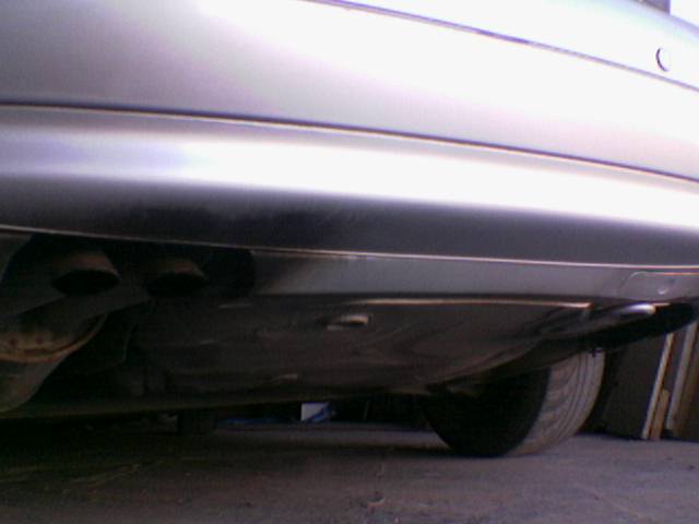

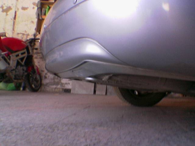

-JOSEMA- Publicado 27 de Marzo del 2006 Autor Denunciar Publicado 27 de Marzo del 2006 (editado) :cry1: estas son las fotos por separado de como va el tubo.Primero el coche con las salidas finales.Una maravilla.Os aconsejo que lo hagais. 1º - Los dos tubos del silencioso.El que va recto y el "famoso" que va por dentro del paragolpes. 2º - . Cuando se empieza a meter por el paragolpes. 3º - Salvando el enganche.El que no tenga sera mas facil,aunque no es nada complicado si hay enganche,ya que pasa fenomenal. 4º - Y la parte final del lado derecho.Como veis,es un brico la mar de facil para hacer vosotros mismos si teneis disponibilidad de un elevador. Espero que os haya servido de ayuda.He tardado en ponerlas,pero no habia podido hacer buenas fotos. Editado 27 de Marzo del 2006 por PULSE A6 - JOSEMA Responder

Enrike Publicado 30 de Marzo del 2006 Denunciar Publicado 30 de Marzo del 2006 Josema: Soy el pesado de las salidas.Muchas gracias por colgar el bricopost . Tengo una pregunta: Por debajo del parachoques trasero, no tienes o tenias un plastico que va todo lo ancho del coche que tapa la anilla de remolcar el coche y tiene el hueco de las salidas originales. Yo es que tengo ese plastico y no se que hacer. Echame un cacle que no se que hacer. Haaaaa felicidades te ha quedado de fabula Responder
-JOSEMA- Publicado 30 de Marzo del 2006 Autor Denunciar Publicado 30 de Marzo del 2006 Josema: Soy el pesado de las salidas.Muchas gracias por colgar el bricopost . Tengo una pregunta: Por debajo del parachoques trasero, no tienes o tenias un plastico que va todo lo ancho del coche que tapa la anilla de remolcar el coche y tiene el hueco de las salidas originales. Yo es que tengo ese plastico y no se que hacer. Echame un cacle que no se que hacer. Haaaaa felicidades te ha quedado de fabula Yo no tenia nada.Pon unas fotos que entre txixpis,yo y alguno mas lo solucionaremos. Responder
Enrike Publicado 31 de Marzo del 2006 Denunciar Publicado 31 de Marzo del 2006 Josema: Gracias por ofrecerte a ayudarme.Te adjunto las fotos de mi problema. Este es el plastico que os comentaba ha txipis y a ti, que si se lo quito alomejor se le ven todas las tripas al coche, no se si varian lo parachoques, supongo que no pero no lo se. P.D. El plastico que esta por debajo del parachoques. Un saludo, soys cojonudos Responder
-JOSEMA- Publicado 31 de Marzo del 2006 Autor Denunciar Publicado 31 de Marzo del 2006 con tu permiso pego las fotos otra vez.yo no le veo problema ninguno.yo no llevo ese plastico y no se ve nada,pero no tienes por que quitarlo.Tu que tal lo ves txispis. Responder
