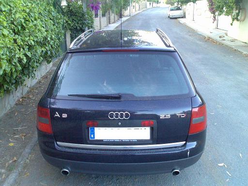

audi oslave Publicado 28 de Noviembre del 2007 Denunciar Publicado 28 de Noviembre del 2007 Hola, acabo de leer el post, y yo se lo hice al mio hace unos 5 meses y me quedo de maravilla, os pongo una foto. Responder
audi oslave Publicado 28 de Noviembre del 2007 Denunciar Publicado 28 de Noviembre del 2007 Se que hay mucha gente que dira: ¿y los emblemas tan altos? jejejeje, pués el del taller.... "para pegarle y par de guantás" jejeje En cuanto me lleguen los emblemas quattro, los pongo todos en su sitio!!! Responder
