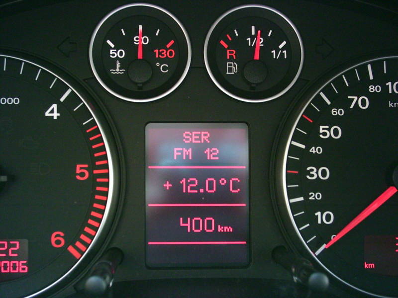

ASG Publicado 16 de Marzo del 2006 Denunciar Publicado 16 de Marzo del 2006 Perdonad por mi ignorancia pero en mi a4 cabrio del 2002 que tiene el navi plus y el FIS a color, en la casilla superior del FIS ( donde en el S3 nos marca la sintonía de la radio y el navegador ) no me sale nada, y no se si será porque está estropeado, mal configurado o porque me falta algo. Espero vuestra ayuda. Gracias de antemano. Os dejo una fotillo de cómo debería salirme pero arriba donde en la foto aparece sintonizada la Ser a mi no me aparece nada. Responder

flix Publicado 16 de Marzo del 2006 Denunciar Publicado 16 de Marzo del 2006 Que te responda alguno con Fis a color. El mio es normal y sale como la foto. :drool: :drool: Responder

lonegan Publicado 17 de Marzo del 2006 Denunciar Publicado 17 de Marzo del 2006 Hola Una pregunta, para acercarnos al "diagnóstico". Cuando se enciende la reserva, en el Fis a color sale un icono de un surtidor verde, que sustituye al nombre de la emisora/track CD. ¿Te sale ese icono?. Es por saber si el tema es de configuración o es que esa parte de la pantalla está fallando. Responder
ASG Publicado 17 de Marzo del 2006 Autor Denunciar Publicado 17 de Marzo del 2006 Sí, me sale el icono de la reserva y el OK del chequeo, así como todos los iconos cuando hago el chequeo , pero no me sale ni la emisora, ni el navi, ni el menú escondido del FIS.... Muchas gracias por contestar Un saludo Responder
ASG Publicado 20 de Marzo del 2006 Autor Denunciar Publicado 20 de Marzo del 2006 Lo que no me sale es ni la emisora, ni el track del CD, ni el mavegador... Responder
