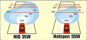

Freestylero Publicado 22 de Marzo del 2006 Autor Denunciar Publicado 22 de Marzo del 2006 la distancia que alumbran unas bombillas de xenon no es proporcional a los kelvin que tengan eso solo indica el calor, lo importante es los lumens y de esta manera la q mas distancia alumbra es los de 5000K y todo lo que subas de hay iras coloreando la luz y perdiendo distancia en cuanto a la diferencia de distancia de una halagena a una xenon hay que estar ciego para no verlo Responder
Freestylero Publicado 22 de Marzo del 2006 Autor Denunciar Publicado 22 de Marzo del 2006 Es una mejora hasta en consumo, porque una halogena consume 55w y los de xenon solo 35, asi que mejor para tu bateria Os pongo un dibujo de lo de la distancia Responder

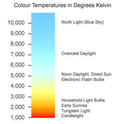

Freestylero Publicado 22 de Marzo del 2006 Autor Denunciar Publicado 22 de Marzo del 2006 El color que emite dependiendo de los Kelvin Responder
