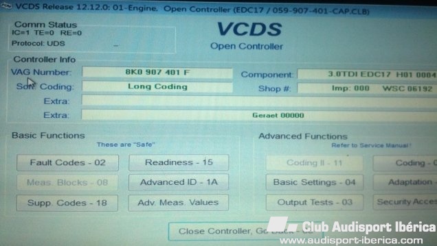

No tengo activo el botón 08 alguien sabe porque? Tengo el vagcom 12.12
Es decir veo esto:
