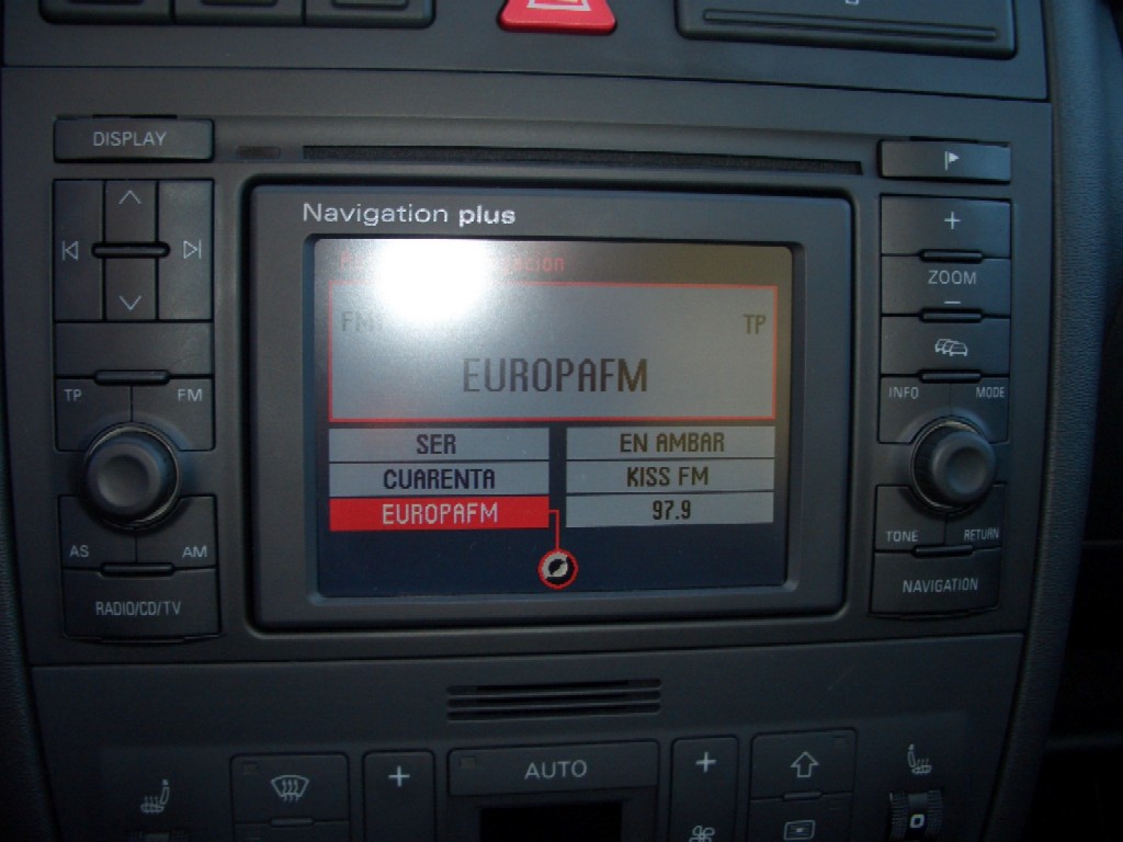

AUDIOMECA Publicado 18 de Abril del 2006 Denunciar Publicado 18 de Abril del 2006 Hola, efectivamente para los anteriores al restyling la cosa se complica, hay que hacer instalacion artesanal. lo mas facil montar el doble dim del leo, y un navi de leon. aun asi da trabajo sino pues como el de la foto, todo artesanal un saludo Responder

TANGO_S3 Publicado 21 de Abril del 2006 Autor Denunciar Publicado 21 de Abril del 2006 Pero a los anteriores al restyling no me vale el doble din? entonces no compro el doble din, yo tengo la consola como la foto de beeitch, anterior al restyling, pero habia pensado en ponerle el doble din y luego acoplarlo como pueda no se. Responder
