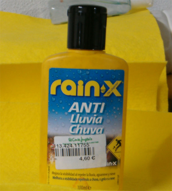

carzapa Publicado 19 de Marzo del 2006 Denunciar Publicado 19 de Marzo del 2006 Después de leer en el foro varias intervenciones que proclamaban las virtudes del repelente de lluvia Rain-X , decidí probarlo. Os cuento a continuación mi experiencia. El producto lo adquirí en El Corte Inglés de La Coruña, a un precio de 4,60 € el frasco de 100 ml. Siguiendo las instrucciones impresas sobre el propio recipiente, lo apliqué generosamente con un paño en todos lo cristales (parabrisas, ventanillas laterales, cristal trasero, retrovisores y faros), y después de dejarlo secar, froté con insistencia hasta dejar los cristales libres de todo rastro visible. En la operación calculo que consumí algo más de un tercio del producto, de modo que todavía quedaría suficiente para una segunda aplicación, y quizá para una tercera prescindiendo de aplicarlo a todos los cristales. En Galicia y en invierno, no tuve que esperar mucho para probar los resultados, que fueron los siguientes. Circulando por autopista, con luz de día, a velocidad media/alta (unos 140 Kmts./hora, para ser exactos), se observa que el agua de lluvia no “moja” el cristal, y sube por el parabrisas hacia el techo del vehículo en forma de gotas, permitiendo una visibilidad bastante buena sin necesidad de usar el limpiaparabrisas. Cuando la lluvia es muy intensa, el número y tamaño de las gotas que circulan ante los ojos del conductor es muy alto, y entonces si perturba en alguna medida la visibilidad. También a velocidades bajas, la visibilidad empeora, porque la menor fuerza del aire no es suficiente para elimina las gotas del parabrisas con la suficiente rapidez, y estas se acumulan en excesiva cantidad ante la vista del conductor. En cualquiera de estas situaciones se siente la necesidad de reforzar la evacuación del agua con el limpiaparabrisas, pero el problema surge entonces, porque resulta que las escobillas no deslizan suavemente sobre la superficie tratada, avanzando a saltos y dando lugar a un barrido deficiente y un desagradable ruido. Este fenómeno resulta especialmente notable en el barrido intermitente y en la velocidad lenta de barrido, y mucho menos notorio a velocidad rápida. Solución: usar siempre la velocidad rápida en esos casos. Por la noche, el efecto resulta sorprendente: en tanto no exista ninguna iluminación que incida directamente sobre el parabrisas, las gotas de lluvia que suben por el parabrisas resultan totalmente invisibles, de forma que en algunos momentos me hacían dudar de que estuviera realmente lloviendo, pero lo estaba, y en ocasiones con mucha intensidad. El resultado era que era posible circular rápidamente en la lluvia con una visibilidad perfecta, y sin tener que soportar el siempre molesto ruido de los limpiaparabrisas. Pero en las zonas iluminadas, como por ejemplo en las proximidades de los peajes, por supuesto en ciudad, y supongo que también, aunque tuve ocasión de comprobarlo, en carreteras de doble sentido con vehículos circulando en sentido contrario, las gotas se hacen especialmente visibles y molestas al refractarse la luz en ellas, exigiendo una vez más ayudarse de las escobillas a velocidad rápida para tener buena visibilidad. Un punto favorable para el producto es que favorece la limpieza de los cristales. Después de dormir el coche en el garaje, al día siguientes todos los cristales estaban perfectamente limpios y sin las típicas huellas que deja la lluvia al secarse sobre ellos. Y esa fue mi experiencia. Como veis.. luces y sombras. En algunos momentos lamenté haber aplicado el producto, y en otros me alegré de haberlo hecho, pues me permitió una conducción mucho más cómoda y agradable. No puedo por el momento dar información sobre la duración de los efectos, ya que lo tengo recién aplicado En todo caso, a quien conducta frecuentemente de noche por autopista o autovía, si se lo recomiendo sin dudarlo. Un saludo a todos. Responder
