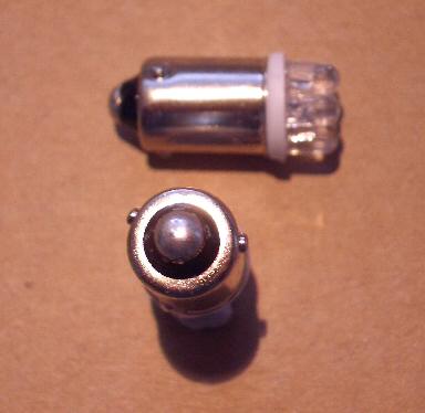

sia0003 Publicado 15 de Enero del 2007 Denunciar Publicado 15 de Enero del 2007 Haber compañeros yo he visto montadas las bombillas de leds en Alfa 156 y quedan bastante bien, la unica pega que las veo es que las tuvo que pedir a Inglaterra a traves de esta pagina http://www.ultraleds.co.uk, yo posiblemente me anime y las traiga. Otra cosa, he cambiado los xenon de mi A4 por unos de 6000k, no se como saldran pero el precio es cojonudo xq me han costado 138€ con gastos de envio el juego de dos y de momento se ve que te cagas. Aqui os dejo la página x si alguno le interesa http://www.visualxenon.com. Responder
Mendy Publicado 16 de Enero del 2007 Denunciar Publicado 16 de Enero del 2007 Y estas últimas de Leds son de 12V y 6W???? Responder

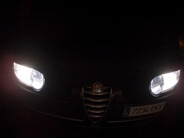

sia0003 Publicado 16 de Enero del 2007 Denunciar Publicado 16 de Enero del 2007 Haber estos leds son de 12v, pero no consumen los 6w que conumen las halogenas, por lo que el ordenador puede dar error y decir que esta fundida, pero eso se soluciona poniendo una resistencia. En el caso del Alfa hay que poner una de de 150 Ohm y 25W, y con eso el ordenador ya no se queja. Perdonar por poner la foto de un alfa pero es la que hay. Responder

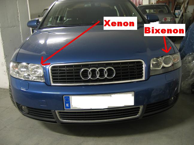

kyfran Publicado 16 de Enero del 2007 Denunciar Publicado 16 de Enero del 2007 Ahora el problema es que las largas si me parecen que son amarillas y eso que tengo unas de esas que imitan el xenon Ese fue el mismo dilema que se me presentó hace no mucho tiempo, y al final MIRA por lo que opté El resultado es espectacular: cuando conecto las largas, parece que se hace de día, ya que, además de encender las H7, el foco del xenon eleva el haz de luz Responder
