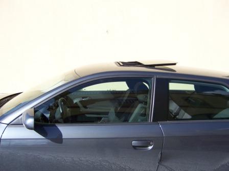

El A3vido Publicado 7 de Abril del 2006 Denunciar Publicado 7 de Abril del 2006 Por fin he tenido tiempo de hacer las fotos. Como son muchas, mando la direccion de mi albun de fotos en Yahoo: fotos techo solar Webasto 300 La verdad es que no ser como insertar una foto en un mensaje del foro (me piden una direccion URL). Q alguien me lo explique, porfa. Responder

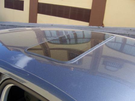

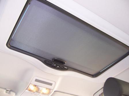

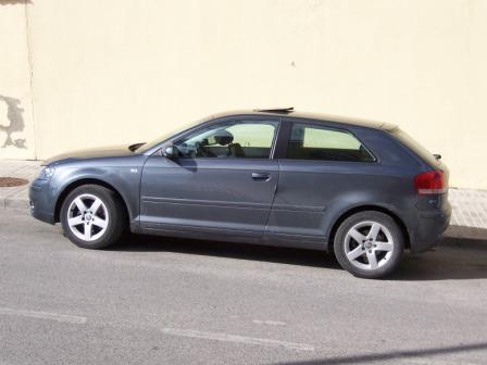

El A3vido Publicado 7 de Abril del 2006 Denunciar Publicado 7 de Abril del 2006 Bueno, parece que el link q puse no funciona, asi q ahi teneis la 1ª entrega: Responder

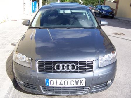

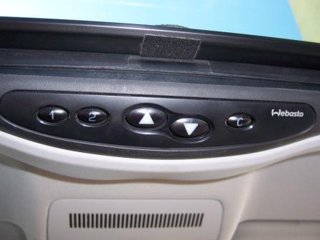

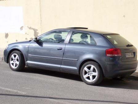

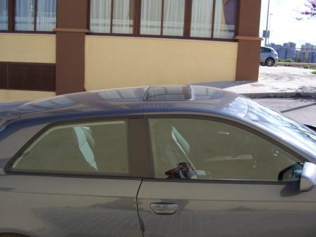

El A3vido Publicado 7 de Abril del 2006 Denunciar Publicado 7 de Abril del 2006 la 2ª entrega: Responder

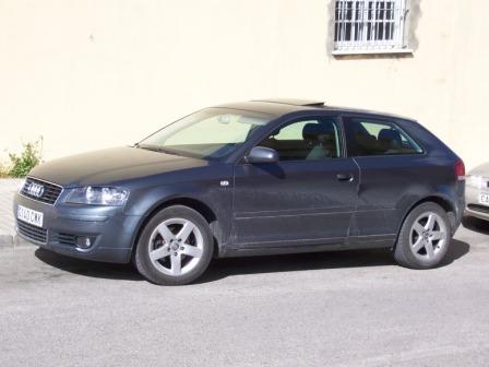

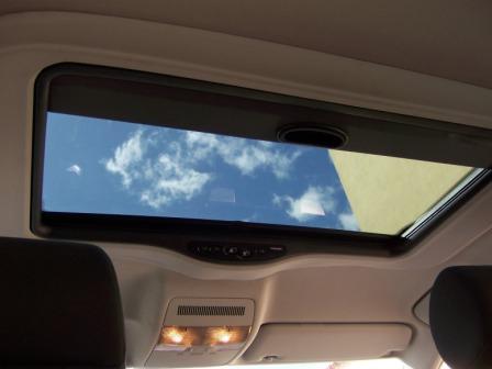

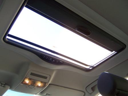

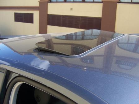

El A3vido Publicado 7 de Abril del 2006 Denunciar Publicado 7 de Abril del 2006 y la 3ª entrega: Responder
eassun Publicado 7 de Abril del 2006 Denunciar Publicado 7 de Abril del 2006 y la 3ª entrega: Bravo El A3vido, la verdad que queda como si fuera puesto de serie... estoy seguro que nadie de aqui, diria que está puesto a posteriori, siempre y cuando no vieran en el interior la forma de apertura, que es en lo unico que se diferencia del de serie, ya que el panel de mandos, está en el plafon de luces... Perfecto tio, ademas en el mismo color que el mio... a lo mejor algun dia me animo, siemre he querido el techo solar, pero como le ha pasado a algun forero que otro tambien, tendria que haber esperado 3 meses... y por eso, tambien lo sacrifiqué... Una pregunta, cuanto tiempo hace que lo tienes puesto ? algunas goteras en dias de lluvia ? no verdad ? Saludos. Responder
DOLESCO Publicado 7 de Abril del 2006 Denunciar Publicado 7 de Abril del 2006 Hola, no quiero ofender a nadie, peo os voy a dar mi opinón. El techo del coche de las fotos, asi como las llantas de A3 I le quedan FATAL. Se nota un huevo que no es el techo de serie, porque es más pequeño y hace un efecto CHUNGUISIMO a la vista al parecer que está situado en el centro del techo y no al principio del mismo. No dudo de la profesionalidad de estas empresas para montar estos sistemas, incluso pienso que deben lograr bastante fiabilidad respecto a posibles goteras y sellado de las juntas; ahora bien, deberíais saber que una de las cosas que se tiene muy en cueta en la casa original es la rigidez del techo. Los coches que salen de fábrica con el techo solar tienen una rigidez estudiada y garantizada en caso de impacto, el techo es más pesado que en un coche sin techo solar, y no sólo por el peso de la instalación, sino por los refuerzos del mismo. Asi que si en un coche sin techo solar, que ya tiene una rigidez estudiada para caso de impacto, le hacemos un agujero en medio con el que no se contó a la hora de su diseño, y por mucho que el agujero no afecte a los arcos de seguridad, ese techo no se comportará (doblará, plegará...) de la misma forma en caso de vuelco. Yo lo veo clarisimo y jamás se lo pondría a posteriori, aunque quedase esteticamente muy logrado,(que encima por lo que se aprecia en las fotos deja mucho que desear) y es que con la seguridad no se juega. Ahora bien, también entiendo a esos clientes potenciales de estas empresas, que se compran un audi, entre otras cosas por su seguridad pasiva, y luego quieren poner el techo a posteriori, más caro que el de la casa, sin garantías, y todo con el fin de que el sol les rusta las coronillas... Responder
charber Publicado 7 de Abril del 2006 Denunciar Publicado 7 de Abril del 2006 que pequeño es no? pensé que por lo menos tendria las mismas dimensiones que el de serie.... personalmente no me convence mucho, ya puestos a hacer tremenda modificación habria puesto el hollandia 700 (como el de serie) y que cortasen lo que tubiesen que cortar :clap1: http://www.open-air-feeling.com/v_products/pr_holl700_es.php lo hecho,hecho está....asi que a disfrutarlo tio¡¡ :clap1: saludos Responder
El A3vido Publicado 7 de Abril del 2006 Denunciar Publicado 7 de Abril del 2006 Hola. Respondiendo a "eassun", gracias en primer lugar por tus aplausos. Llevo con el techo 2 años y nunca me ha dado problemas de goteras ni ruidos. Creo que Webasto es de las mejores marcas en estos temas. En cuanto a la critica de "dolesco", estoy de acuerdo en muchas cosas. Lo cierto es que soy otro impaciente que no queria esperar tres meses mas para recoger mi Audi, asi que vi estos techos y me convenci. El cogerlo mas pequeño, aparte del ahorro, se debe a que yo lo queria para que el coche respirara en verano y, al mismo tiempo, que fuera discreto. Sobre la seguridad, tienes razon (aunque el techo no corta la estructura, algo debe de debilitarse). Asi que, para el proximo sere mas paciente, pero ahora toy encantado. Lo que es alucinante es el techo de "charber". ¿Porque es todo negro??? Responder
El A3vido Publicado 7 de Abril del 2006 Denunciar Publicado 7 de Abril del 2006 Ah, por cierto... Lo de mis llantas tiene su historia. ¿A caso no conoceis el Audi A3-Iy1/2? :clap1: Responder
atresdosmil Publicado 8 de Abril del 2006 Denunciar Publicado 8 de Abril del 2006 ni de coña!!!!!!!!! para esa instalacion te tienen que desmontar todo el techo y hacer un agujero donde audi no a previsto que haya uno. Al cortar la chapa pierde el tratamiento anticorrosion de fabrica. La resistencia de la carroceria a impacto se debilita y quieras que no te estan adaptando un modelo de techo a tu cohe sin ser un techo especifico para tu cohe como el original. Para postre esta la estanqueidad con el paso de los años y la pasta que debe valer. Mi opinion sobre esto es como con las repros, kit xenon, alarmas, etc. Que salga montado de fabrica si no, nada... Ahi ahi ,que hay muxo aprendiz por ahi con ganas de ganar pelas, y lavarse las manosa,yo lo pude poner y no me molo la idea,y despues si lo pones en un taller te va a costar igual de caro. El megane II tiene un techo similar al open sky me monte en uno d 1 amigo que lo aprcaba en la calle debajo de unos arboles, bueno imaginaros entre el polvo la lluvia y las hojas, parecia una cloaca mirar hacia arriba Responder
