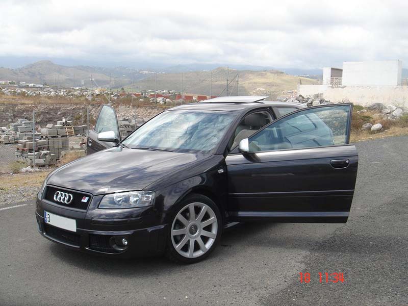

Tinuco Publicado 9 de Abril del 2006 Denunciar Publicado 9 de Abril del 2006 A mí lo que no me termina de convencer son los techos que al abrirse quedan por encima de la carrocería, como el de la foto. Me gustan más los que se esconden debajo, como hace el mío. No sé cuál será mejor o peor, o si dará lo mismo; a mí me da la impresión de que es peor que quede fuera, porque ofrece más resistencia al viento... NO sé, manías mías, supongo Responder
jorgesportback Publicado 9 de Abril del 2006 Autor Denunciar Publicado 9 de Abril del 2006 Tienes razon. Cuando se abren hacia arriba ofrecen mucha resistencia y de hecho no se aconseja ir a velocidades elevadas cuando el techo esta abierto de esa manera. A mi tambien me gusta mucho mas el techo que se esconde, pero en ese caso se pierde la barra de seguridad. Tanto como si el techo se pone a posteriori como si viene de serie. Pero en ese caso siempre me ofrecerá mucha mas seguridad un techo puesto de serie. Lo unico que se elimina para poner el techo que se abre hacia arriba es el trozo de chapa para hacer el agujero. En ese caso no me parece que se pierda demasiada segurida, algo ciertamente algo se pierde seguro. Pero en el caso de ponerme un techo a posteriori me pondria ese, aunque me gustase menos, porque la barra de seguridad me parece un asunto demasiado serio (menos seguridad, rigidez, vibraciones, ...) Responder

wedan Publicado 19 de Abril del 2006 Denunciar Publicado 19 de Abril del 2006 hola amigos yo tengo instalado desde el verano pasado este que podeis ver en la foto, a mi me dieron 5 años de garantia tanto en el techo como en la chapa del techo, esta claro que mejor que de fabrica no hay ninguno pero bueno por 700 € esto es lo que hay, el acabado muy fino y el chico que me lo puso bastante serio, mi modelo en concreto es el "700" como ya alguien ha dicho, yo os recomiendo que se lo pongais queda muy muy guapo. Un saludo ahi os dejo una foto de mi techo solar. pd: la foto no es del techo en particular es del coche pero bueno para que os hagais una idea mas o menos Responder
