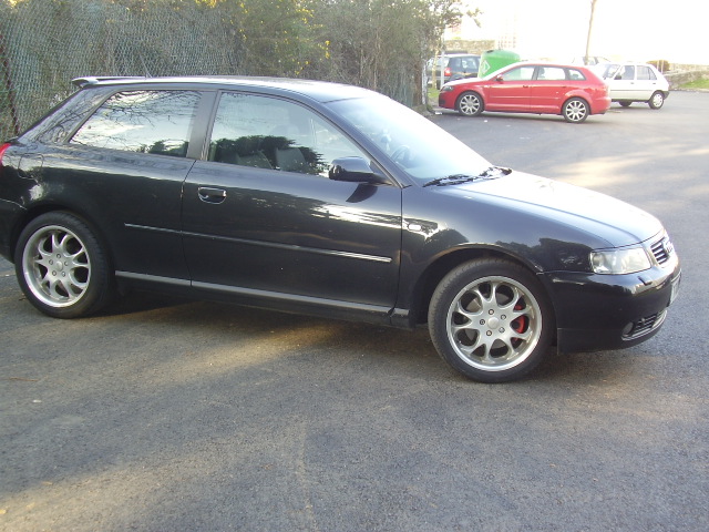

rs6 Publicado 24 de Marzo del 2006 Denunciar Publicado 24 de Marzo del 2006 ahi dejo una fotillo de las mias Responder

rs6 Publicado 25 de Marzo del 2006 Denunciar Publicado 25 de Marzo del 2006 además de ese toque deportivo sirve para diferenciarte un poco de otros audis( no xq n los haya cn pinzas en rojo,sino xq hay menos y algunas en otros colores),Bajo mi punto de vista quedan perfectas,y además el nuevo gti lleva nuestras pinzas pintadas en rojo,solo que vienen asi de fabrica Responder
