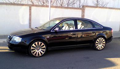

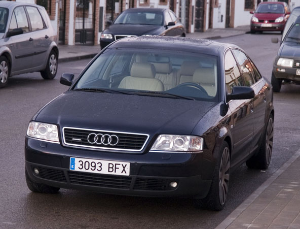

Optimus Publicado 26 de Marzo del 2006 Autor Denunciar Publicado 26 de Marzo del 2006 Aqui va una foto del nene Responder
Optimus Publicado 26 de Marzo del 2006 Autor Denunciar Publicado 26 de Marzo del 2006 Como se ponen imagenes porque no consigo colgar ninguna Gracias Responder
Optimus Publicado 26 de Marzo del 2006 Autor Denunciar Publicado 26 de Marzo del 2006 Anda pues han salido, pero las tres iguales Responder
Optimus Publicado 26 de Marzo del 2006 Autor Denunciar Publicado 26 de Marzo del 2006 Aui va otra foto Responder
