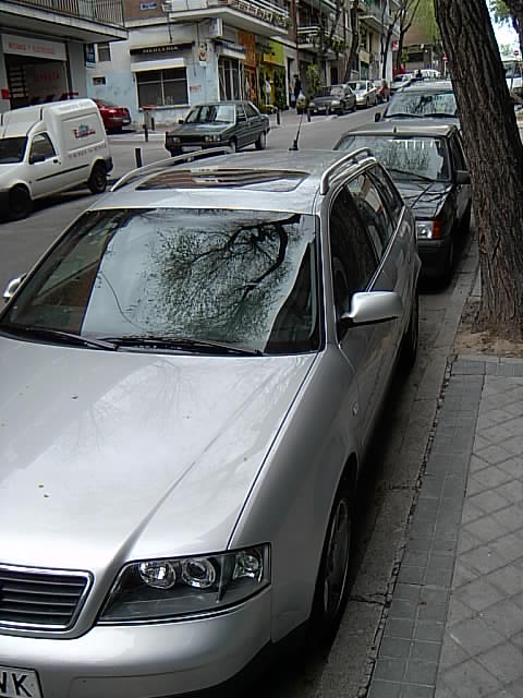

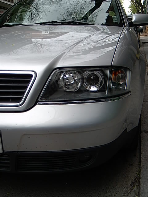

manuavant Publicado 27 de Marzo del 2006 Autor Denunciar Publicado 27 de Marzo del 2006 (editado) Hace un poco nublado.Pongo estas de moment. Editado 27 de Marzo del 2006 por manuavant Responder

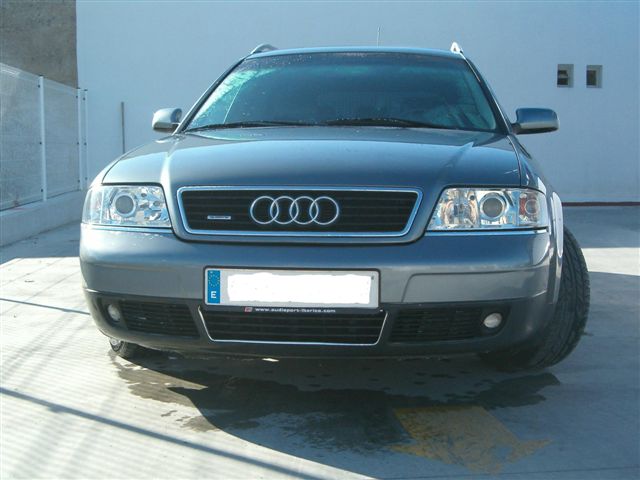

gonchito Publicado 27 de Marzo del 2006 Denunciar Publicado 27 de Marzo del 2006 Hace un poco nublado.Pongo estas de moment. De verdad que se nota, sin ser xenon, no pillo bien la diferencia, que son los focos interiores, más grandes? Responder
gonchito Publicado 27 de Marzo del 2006 Denunciar Publicado 27 de Marzo del 2006 Me parece que ya le he pillado las diferencias, he estado mirando una foto del mío, y lo veo más claro.... Responder
