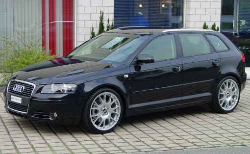

tite Publicado 28 de Marzo del 2006 Autor Denunciar Publicado 28 de Marzo del 2006 creo que te valdrian sin problema en goma 225, el forero fernandisko lleva unas como las que vas a comprar en goma 225, lo unico que el no lleva suspension s-line y dice q le queda algo alto el coche, pero vamos quedan preciosas igualmente y con et43 y ancho 8j ningun problema de roces.... gracias por ofrecerme las bbs pero no me llenan del todo ese modelo, tengo en la cabeza metidas las rs4 aunque me empiezo a plantear las del rs4 nuevo que no estan nada mal, aparte me tengo que decidir a vender las ambittion de serie que como estan nuevas me dá cosilla.... saludilios Ok, por cierto, no confundas las s-line con las rs4, pues no es la misma llanta. Aunque parezcan calcadas, tienen una pequeña diferencia como el ancho de los radios y la forma del borde de los mismos...a mí personalmente me gustan más las s-line, pero lo cierto es que son muy parecidas. Para que te aclares, toda réplica que encuentres, es réplica de rs4, de s-line aún no he visto ninguna. Aquí quedo una foto de las bbs, que vienen en el catálogo del coche, seguramente las acabe vendiendo pues me siguen gustando más las s-line... Responder
charber Publicado 28 de Marzo del 2006 Denunciar Publicado 28 de Marzo del 2006 algo habia oido sobre lo que dices....podrias explicar las diferencias o poner fotos de ambas, mas que nada para salir de dudas.... gracias por el aviso y un saludo Responder
tite Publicado 29 de Marzo del 2006 Autor Denunciar Publicado 29 de Marzo del 2006 Charber, he estado buscando y ahora mismo no encuentro fotos, pero para que te aclares un poquitín la cosa es más o menos así: RS4: 9 radios, sensiblemente más anchos que los de la s-line y el reborde de los mismos parte de la mitad de éstos, es decir, no rodean toda la V que forma la unión de un radio con otro. Aparte de ésto, decir que éstas llantas tienen algo más de garganta y el hueco donde va la tornillería se mete un pelín hacia el centro, es decir, no son completamente planas. La mayoría de llantas RS4 que veas serán réplicas, pues creo que solo el RS4 anterior las montaba de serie, y RS4 hay poquitos, no se si el S4 las traía como opción... Por cierto, estás llantas te aconsejo que te las pilles en 18", ya que las he visto en 17" y parecen 16"... S-line: También de 9 radios, pero más estrechos que los de la RS4 (por eso a igual medida parece más grande). El borde de los radios está presente en toda la V que forman dos radios. Creo que todas las s-line que veas serán verdaderas, pues a día de hoy no tengo noticia de que se fabrique réplica de esta llanta. La cosa es que hasta que no veas bien de cerca una y otra, seguramente no notarás la diferencia, pues com te he dicho son prácticamente iguales, por eso la mayoría de la gente las confunde. Las dos traen un acabado como pulido que le da un poco más de brillo (sin llegar a ser demasiado brillantes) respecto al resto de llantas. Un saludo! Responder
