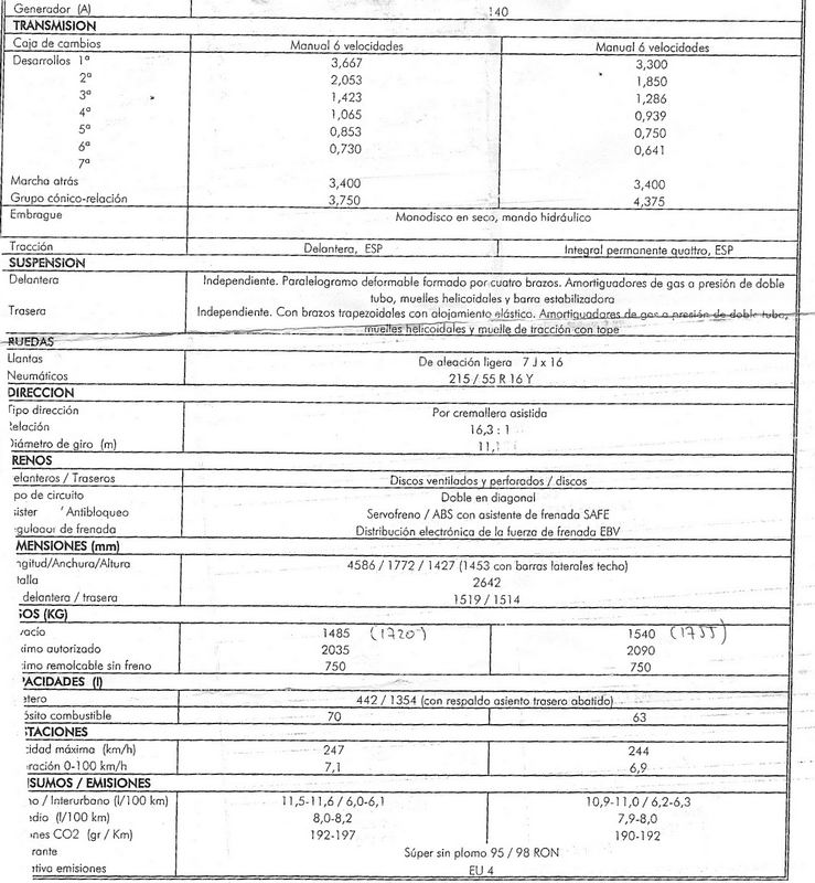

Angel Publicado 28 de Marzo del 2006 Denunciar Publicado 28 de Marzo del 2006 Las especificaciones del nuevo TFSI 220 son curiosas . En un primer momento parece un error de imprenta que el quattro consuma igual o menos que su equivalente con tr. delantera , cuando por ej. en el TFSI 200 cv. los consumos del traccion total son superiores en un litro de media , algo que suele ser lo habitual. Sin embargo observando los desarrollos del cambio ( que en el 200cv. son clavados para ambas versiones ) , hay grandes diferencias , lo cual puede tal vez dar veracidad a esos datos de consumo . No se si alguno de vosotros es capaz de calcular con estos datos las revoluciones a una velocidad concreta , por ej a 140 para ambas versiones , es algo que resultaría interesante , dado que se me antoja que esos desarrollos parecen desmesuradamente largos y tal vez poco adaptados o sumamente incómodos , obligandote a un uso del cambio mas frecuente del habitual. Pues dejo las reflexiones y las respuestas para los entendidos ... Responder

Faceman Publicado 28 de Marzo del 2006 Denunciar Publicado 28 de Marzo del 2006 Lo que se deduce de las relaciones del cambio es que el quattro lleva los desarrollos más largos de ahí su menor consumo ya que a igualdad de velocidad y marcha insertada el motor girará a menos vueltas. Lo que me parece un poco extraño teniendo que mover la tracción a las cuatro ruedas. Responder
cases Publicado 28 de Marzo del 2006 Denunciar Publicado 28 de Marzo del 2006 No creo que cambien los desarrollos del motor solo porque monte quattro, además al llevar quattro, pesará más, por lo cual tb debería de consumir más. Responder
Faceman Publicado 29 de Marzo del 2006 Denunciar Publicado 29 de Marzo del 2006 No creo que cambien los desarrollos del motor solo porque monte quattro, además al llevar quattro, pesará más, por lo cual tb debería de consumir más. Eso que dices sería lo normal, que el quattro llevara los desarrollos más cortos para contrarrestar el lastre que supone llevar la tracción integral pero en la imagen de las características técnicas de uno y otro dice lo contrario. Y como ha pasado, preguntan en los conces y nadie sabe nada. Responder

AUDIOMECA Publicado 29 de Marzo del 2006 Denunciar Publicado 29 de Marzo del 2006 Por cierto segun la primera tabla el quattro si que lleva los desarrollos mas cortos, no al contrario como decis un saludo Responder
Angel Publicado 30 de Marzo del 2006 Autor Denunciar Publicado 30 de Marzo del 2006 Por cierto segun la primera tabla el quattro si que lleva los desarrollos mas cortos, no al contrario como decis Es cierto. Al respecto he encontrado este link que te da una tabla muy util. Esta genial . Desarrollos km 77 Gracias a ella ya se que el quattro a 4.000 vueltas va a 167 km/h , en s..ta , claro. Con 235/40/18. El delantera es un pelin mas largo , 173 km.h a las mismas vueltas. Responder
