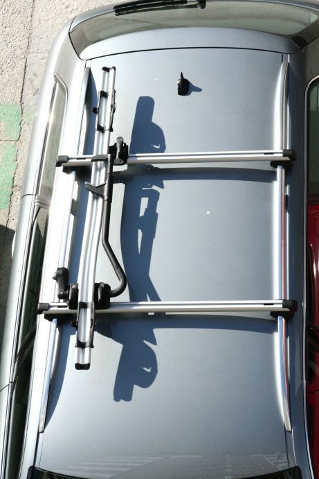

carzapa Publicado 30 de Marzo del 2006 Denunciar Publicado 30 de Marzo del 2006 Por último, aquí va una foto de las barras montadas sobre un Avant, en este caso soportando un portabicicletas THULE. Responder

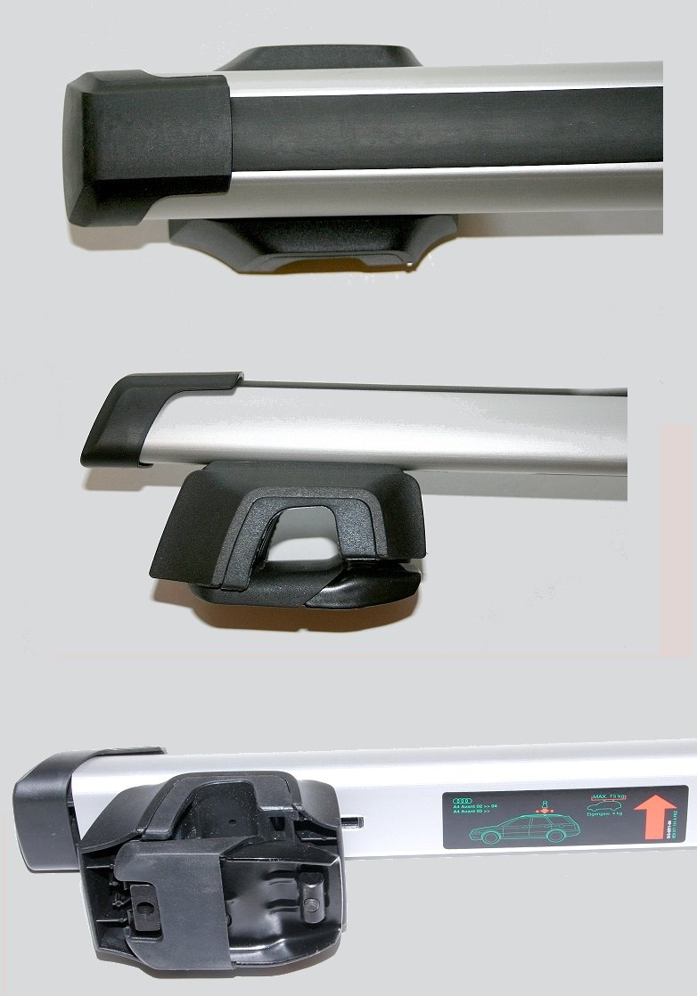

carzapa Publicado 31 de Marzo del 2006 Denunciar Publicado 31 de Marzo del 2006 Para que quede completa la información para cualquiera que esté interesado en cocnocer el sistema de montaje de las barras, adjunto otras imágenes. La primera muestra como son los cabezales cuando estám cerrados. La pieza interior es de goma, para no dañar las barras longitudinales. Las dos barras no son iguales, ya que la parte delantera del coche es más ancha que la trasera. Las propias barras tienen en su parte inferior unas pegatinas que permiten identificar cual es la delantera y cual la trasera, así como cual es el costado de la barra que debe ir hacia adelante. Responder

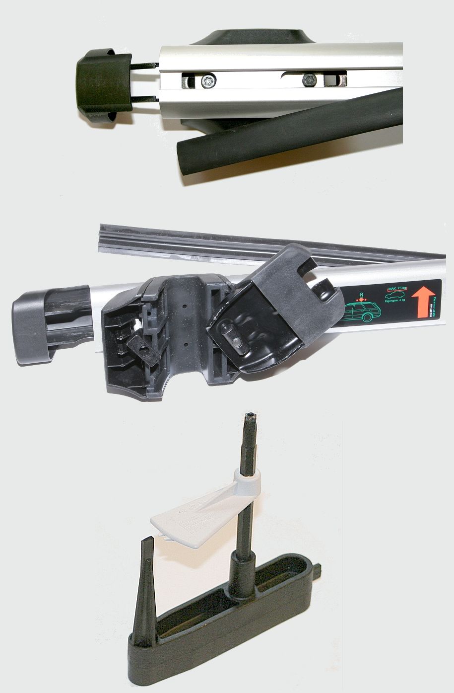

carzapa Publicado 31 de Marzo del 2006 Denunciar Publicado 31 de Marzo del 2006 En la segunda imagen se muestra como se descubren los tornilos, retirando la tira de goma que cubre la ranura superior, y desplazando hacia el exterior la tapa de plástico del extremo de la barra. Una vez aflojado el tornillo exterior, la placa metálica se gira para perimitir la colocación o retirada de la barra. La herramienta suministrado permite aflojar o apretar los tornillos y controlar la presión de apriete, que debe ser de 4 Nm. Responder

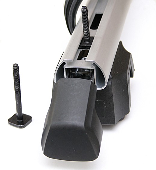

carzapa Publicado 31 de Marzo del 2006 Denunciar Publicado 31 de Marzo del 2006 Los accesorios que se montan sobre las barras pueden ser de dos tipos: Los mejor adaptados se sujetan mediante unos tornillos cuyas cabezas entran en la ranura superior de la barra, tal como se puede ver en la imagen. En estos casos la tira de goma debe retirarse. Otros se sujetan a la barra mediante unas abrazaderas desmontables, en cuyo caso, como la ranura no se usa para nada, la tira de goma suele dejarse colocada. Y con esto finalizo. Espero que la información sea de utilidad para alguien. Un saludo. Responder
JavierP Publicado 31 de Marzo del 2006 Denunciar Publicado 31 de Marzo del 2006 Las barras van sujetas en cada cabezal por una placa metálica inferior que se une por medio de dos tornillos a la parte superior. El tornillo del lado exterior se suelta, y entonces la placa gira sobre el tornillo interior para poner o quitar la barra. Una vez colocada la barra, se vuelve a girar la placa a su posición, se coloca el tornillo exterior y se aprieta con una herramienta que viene con las barras, y que sirve a la avez como llave dinamométrica para regular el apriete. El tornillo interior no hay que tocarlo en la operación; solo se suelta el exterior.Una vez aprendida la operación, no lleva más de un cuarto de hora. Una cuestion te quiero comentar sobre la colocación. Me ha ocurrido que no he podido colocar las barras sin aflojar el tornillo interior ya que si no las gomas se me partían de hacer tanta fuerza ¿a tí te ha pasado? Los tengo que aflojar unas 2 vueltas y luego vuelvo a apretarlas 2 vueltas (lo mismo que he aflojado). Responder
carzapa Publicado 31 de Marzo del 2006 Denunciar Publicado 31 de Marzo del 2006 Una cuestion te quiero comentar sobre la colocación. Me ha ocurrido que no he podido colocar las barras sin aflojar el tornillo interior ya que si no las gomas se me partían de hacer tanta fuerza ¿a tí te ha pasado? Los tengo que aflojar unas 2 vueltas y luego vuelvo a apretarlas 2 vueltas (lo mismo que he aflojado). Para girar la placa inferior es necesario hacer bastante fuerza, porque el tornillo interior está muy apretado, pero puedo hacerlo sin que se me dañen las gomas. ¿Estás seguro de que tus barras transversales son de la referencia adecuada para tus barras longitudinales?. A mi me sucedió lo siguiente: Cuando compré las barras observé que la caja tenía signos de haber sido abierta con anterioridad, pero como me aseguraron que eran completamente nuevas hice un acto de fe y me las llevé. Pero luego me resultaba imposible montarlas, y estuve peleándome con ellas un buen rato hasta que me di cuenta de que el cabezal que me daba problemas era ligeramente distinto a los otros tres. Además las barras tenian algunas ligeras rozaduras, que demostraban que no eran tan nuevas como aseguraban. Fuí al concesionario y les exigí que me las cambiaran. Así lo hicieron , y con las nuevas no tuve problemas, aunque reitero que para girar las placas hay que hacer bastante fuerza. De todos modos, sin controlas lo que aflojas el tornillo interior, y lo vuelves a su posición original, no creo que tengas problemas, aunque habrás observado que el tornillo interior va mucho más duro que el exterior, sin duda porque va más ajustado, para evitar que se afloje solo. El riesgo de andarlo moviendo mucho es que con el tiempo pierda esa dureza, en cuyo caso deberás controlar con cuidado para evitar aflojamientos "espontáneos". A lo mejor es preferible que aflojes un poquito los tornillos y los dejes así para siempre, sin andarlos meneando mucho. Responder
