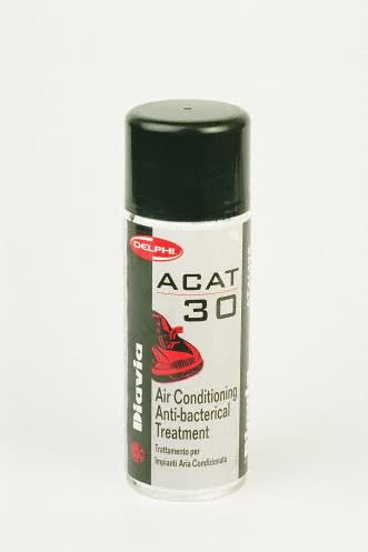

ganchitos Publicado 30 de Marzo del 2006 Autor Denunciar Publicado 30 de Marzo del 2006 En alguna tienda de recambios me han recomendado este que lo utilizan en talleres especialistas en A/C, adjunto foto. Si alguien tiene conocimiento de él que cuente algo. Saludos Responder
