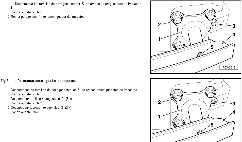

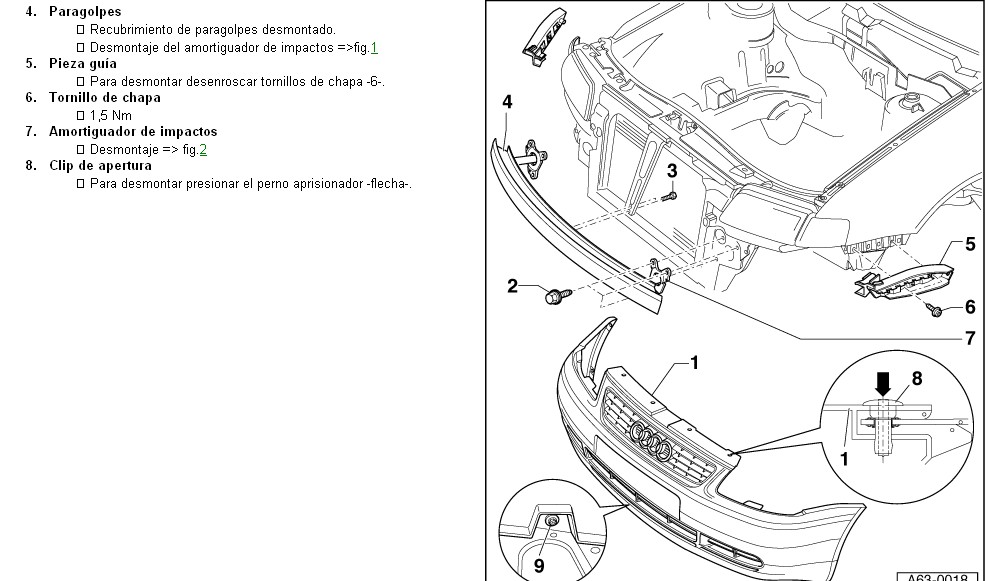

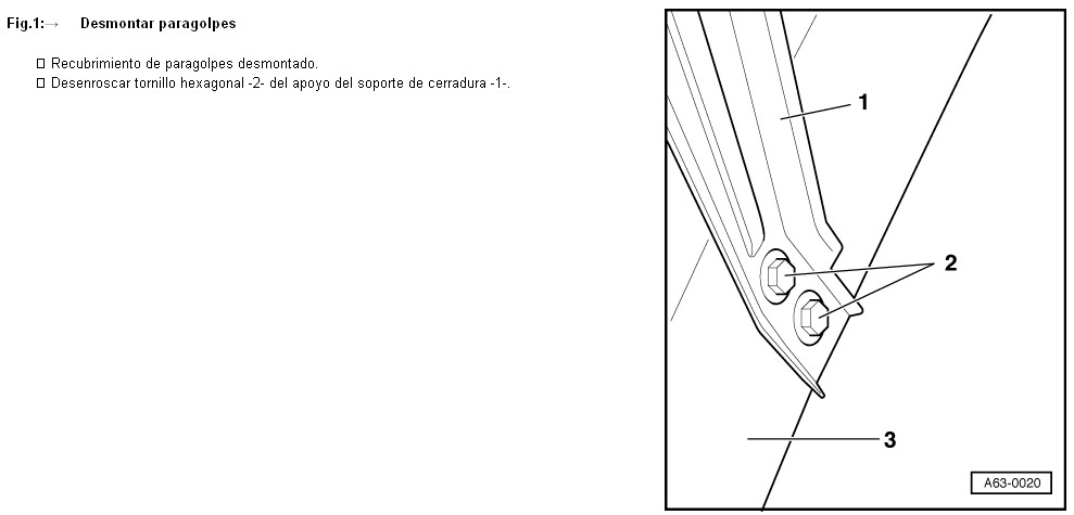

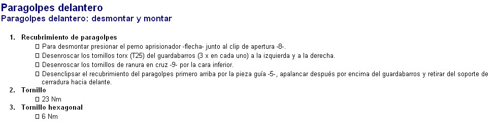

pableras Publicado 1 de Abril del 2006 Denunciar Compartir Publicado 1 de Abril del 2006 ahi van 4 post! Responder Enlace al comentario Compartir en otros sitios web More sharing options...
pableras Publicado 1 de Abril del 2006 Denunciar Compartir Publicado 1 de Abril del 2006 segunda Responder Enlace al comentario Compartir en otros sitios web More sharing options...
pableras Publicado 1 de Abril del 2006 Denunciar Compartir Publicado 1 de Abril del 2006 la tercera afoto Responder Enlace al comentario Compartir en otros sitios web More sharing options...
pableras Publicado 1 de Abril del 2006 Denunciar Compartir Publicado 1 de Abril del 2006 y la cuarta y ultima espero que te sirva saludos Responder Enlace al comentario Compartir en otros sitios web More sharing options...
jose5005 Publicado 1 de Abril del 2006 Autor Denunciar Compartir Publicado 1 de Abril del 2006 y la cuarta y ultima espero que te sirva saludos Muchas Gracias Coj....o Responder Enlace al comentario Compartir en otros sitios web More sharing options...
