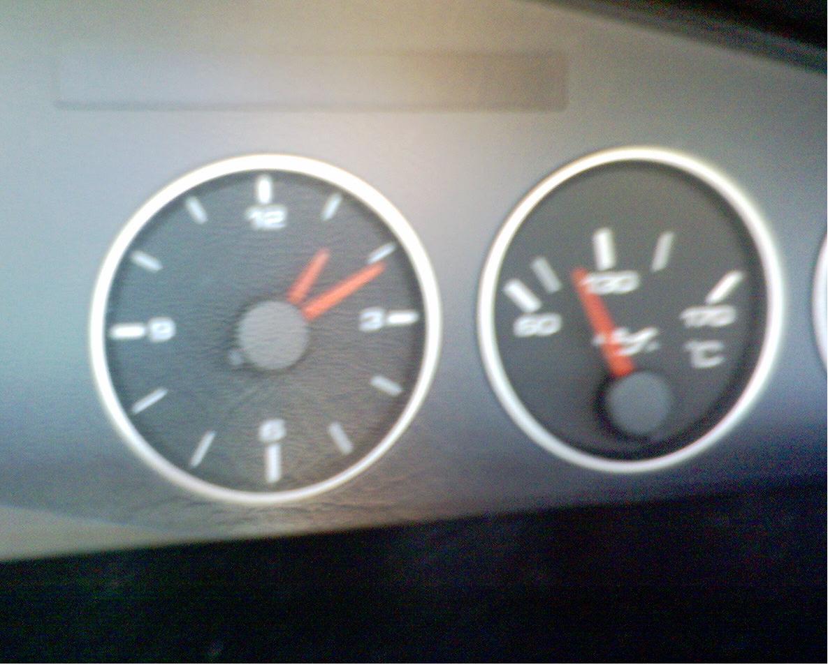

audimaniatico Publicado 3 de Abril del 2006 Denunciar Publicado 3 de Abril del 2006 Hola amigos, compré hace poco un a6 2.5 TDI de 140 cv, todo perfecto menos una cosa que no me da buena espina... el coche anda perfecto, pero cuando le das un poco de 'cera' la temperatura del aceite subo un poquillo, adjunto una foto para que veais. La foto no es muy buena, pero no se puede conducir y hacer fotos a la vez... Venga, ahi queda eso, un saludo y gracias Responder
audimaniatico Publicado 3 de Abril del 2006 Autor Denunciar Publicado 3 de Abril del 2006 Por cierto, lo normal en mi caso es que vaya por la segunda linea (la que está despues de los 60º) Responder
chirrito Publicado 3 de Abril del 2006 Denunciar Publicado 3 de Abril del 2006 No te preocupes por nada en absoluto. Seguramente es que siempre lo has estado cogiendo en invierno y..... ahora que el veranito empieza a asomar....... Lo normal es que vaya alrededor de los 90º e incluso por encima. Es más, me atrevería a decir que, en un día de esos de ola de calor de gordo, te puede llegar a los 120º (aunque eso ya es un pasote) Lo dicho, aunque te vaya a los 100º tú, ni plim. Tan tranquilo SALUDOS Responder
AUDIOMECA Publicado 3 de Abril del 2006 Denunciar Publicado 3 de Abril del 2006 Hola, No recuedo a que temperatura sube en conducion fuerte este motor, pero la temperatura ideal de funcionamiento de todos los aceites es por encima de 100º, a partir de esa temperatura la posible condensacion que tenga se evapora. el aceite que le pones al coche protege el motor correctamente hasta los 160º, los diesel se calientan menos que los gasolina, pero temperaturas hasta los 110º en diesel es muy frecuente aunque no lo pongas al limite. Puedes probar otra marca de aceite y graduacion, yo he visto diferencias de mas de 10º de uno a otro. un buen aceite castrol performance 5-40 un saludo Responder
chuchione Publicado 3 de Abril del 2006 Denunciar Publicado 3 de Abril del 2006 No te preocupes, esa temperatura sube ahora que llega el calorcito y sobre todo en viajes largos. A mi me dijeron que me empezara a preocupar si pasaba de los 120º y por mas viajes largos que he hecho nunca a llegado a esa temperatura. Saludos Responder
audimaniatico Publicado 3 de Abril del 2006 Autor Denunciar Publicado 3 de Abril del 2006 ok, muchas gracias.. yo pensaba que la temperatura del aceite no debía de subir de los 80 -90 º, lo dicho, muchas gracias Responder
pableras Publicado 3 de Abril del 2006 Denunciar Publicado 3 de Abril del 2006 yo la aguja del aceite pocas veces la veo moverse de todas formas tp me preocuparia, esta dentro del margen...(vigila el nivel, por si te consume) Responder
chuchione Publicado 4 de Abril del 2006 Denunciar Publicado 4 de Abril del 2006 yo pensaba que la temperatura del aceite no debía de subir de los 80 -90 º, Eso es la temperatura del agua. Saludos Responder
