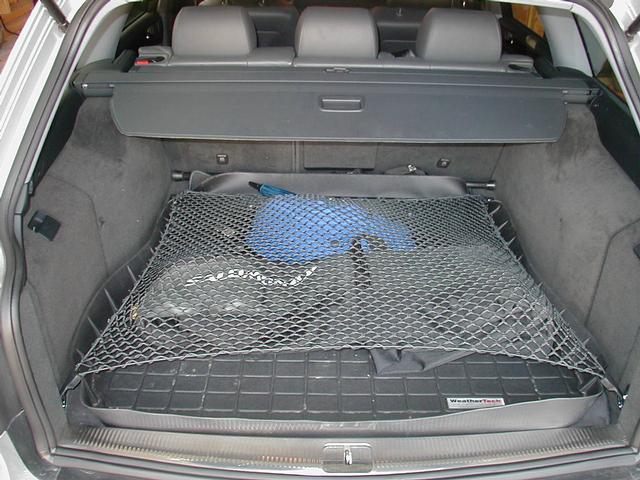

Murciégalo Publicado 1 de Mayo del 2007 Denunciar Compartir Publicado 1 de Mayo del 2007 Yo anclo el Top Tether este de marras de la sillita Römer que tengo en una de las argollas que hay en el maletero de mi Sportback (la más cercana al respaldo, por decirlo ASI). Si tenéis el Top Tether y argollas en el maletero, no dudéis en utilizar ese anclaje. Cuantos más puntos de sujeción tenga la silla, mejor. Saludos Responder Enlace al comentario Compartir en otros sitios web More sharing options...

Murciégalo Publicado 8 de Noviembre del 2008 Denunciar Compartir Publicado 8 de Noviembre del 2008 yo en mi bmw x3 si llevo el tercer punto de anclaje, donde lo lo llevo es en el a4, y en estos momentos estoy pensando comprar una silla isofix y no encuentro la adecuada para poder utilizarla en ambos coches Si tienes isofix en ambos coches, pero en el Audi no tienes anclaje para el Top Tether, tampoco pasa nada. Siempre será mejor tener la silla lo más sujeta posible, y eso implica utilizarlo todo: sujeción mediante el cinturón de seguridad, anclaje con las barras del isofix y anclaje con el gancho del Top Tether. Pero si no se puede utilizar por ejemplo el Top Tether, eso no significa que no puedas utilizar la silla; eso simplemente significa que el Top Tether no lo utilizarás en el Audi. Por cierto, si tu Audi tiene alguna argolla en el maletero, podrías utilizar el gancho del Top Tether, ¿ no ? Yo lo tengo así, y me va de coña. Saludos y suerte con la sillita de marras. Responder Enlace al comentario Compartir en otros sitios web More sharing options...
