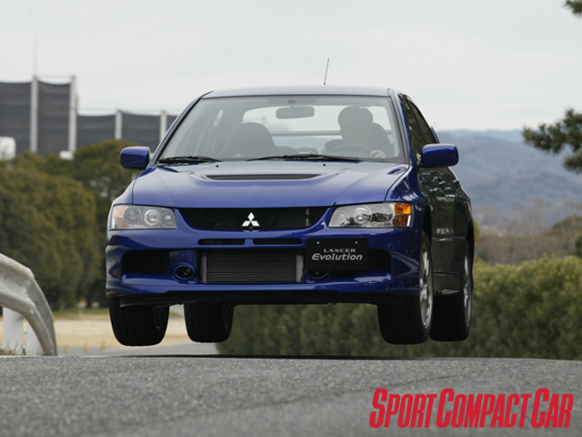

lexTT Publicado 8 de Abril del 2006 Denunciar Publicado 8 de Abril del 2006 Si es el de palo,haldex,prescindible Yerno, ¿estas seguro? Hummmmmm......... no lo veo ASI......... Yo si la veo asi Aran,lo suyo es una permanente,el haldex como bien sabes solo entra en funcionamiento con perdidas de aderencia,y de esto no estoy muy seguro pero creo que el 40% del que se habla en tales casos no pasa de un 10% en la practica...no viene demas con lluvia y eso,pero esta muy lejos de un buen diferencial mecanico como dios manda...y si hablamos de diferenciales activos como en el EVO,apaga y vamonos ,claro esta siempre que las ruedas esten en contacto con la superficie Responder
lexTT Publicado 8 de Abril del 2006 Denunciar Publicado 8 de Abril del 2006 (editado) se habia duplicado el mensaje,eso si la foto la dejo como buen fanatico Editado 8 de Abril del 2006 por lexTT Responder
