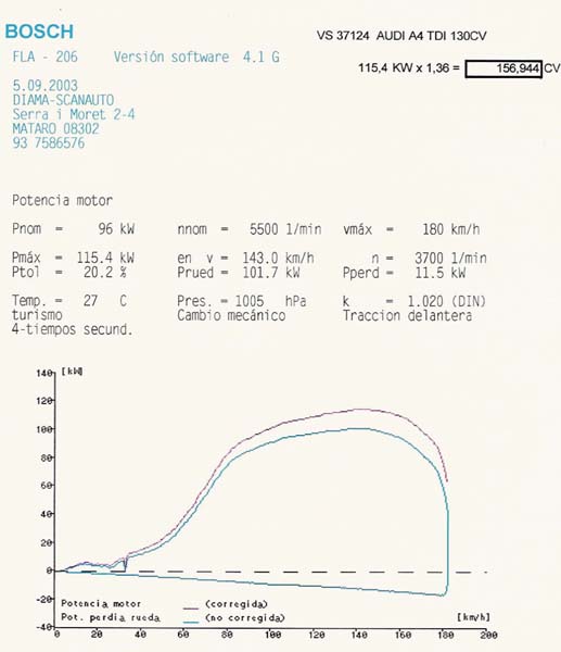

En Mataró tienes SCANAUTO, no te puedo decir el precio pero creo recordar que por unos 70eur. te dan el gráfico de potencia y par reales y si tienes algun problema de potencia dónde tienes esa pérdida. Si tienes algun problema de potencia pide un SCANPOTEN. ellos averiguarán por qué bolsillo roto tengas esa pérdida. Tambien te digo que el primeroq que tiene que notar ese cambio tienes que ser tú, porque te puedo asegurar que el cambio de los datos de serie a reprogramar el mapa de inj. y presion d turbo es brutal !!! es como cojer otro coche totalmente diferente!! con una patada!!! buffff!!!! una de dos, o la repro no te la han hecho bien, o tienes algun problema en el coche... Tambien queda una última opción que hay que tenerla en cuenta, y es que si el coche de tu amigo lo ha comprado de segunda, puede ser que ya lo haya comprado "reprogramado" sin saberlo...... :clap1:
