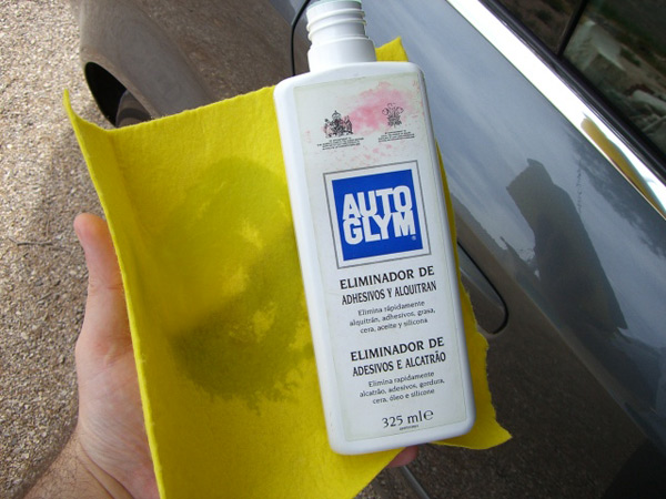

YoniSB Publicado 23 de Abril del 2007 Denunciar Publicado 23 de Abril del 2007 Necesito ayuda, ya q fui un poco tonto al no hacer caso a la gente en la kdd, a la hora de quitar las pegatinas con los números de las puertas, las quité xla noche; como hizo un poco de fresco las pegatas se quedaron un poco tiesas y al arrancarlas mi querida novia dejo un pegotito blanco en la puerta, creo q es como pegamento. Hoy he estado lavando el nene a presión y no se quita. QUÉ HAGO???? Otra pregunta para dejar impecable la parte frontal del coche por los dichosos mosquitos muertos :clap1: con guante pa lavar y jabón o se le puede dar algo??? Un saludo Responder
guanterarefrigerada Publicado 23 de Abril del 2007 Autor Denunciar Publicado 23 de Abril del 2007 Para eliminar restos de pegamento (si es pegamento) localízate este producto. Eliminador de adhesivos y alquitrán. Aplícalo con un trozo de balleta como el que se ve, y luego, limpia la zona con agua y jabón. Responder
