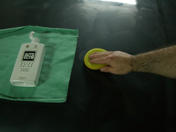

guanterarefrigerada Publicado 26 de Abril del 2007 Autor Denunciar Publicado 26 de Abril del 2007 Como abrillantador previo a la cera, a mi me gusta mucho este: El deep shine. Responder

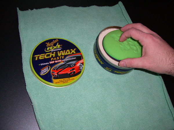

guanterarefrigerada Publicado 26 de Abril del 2007 Autor Denunciar Publicado 26 de Abril del 2007 Y como cera, tienes dos opciones: Sintéticas, más resistentes, pero con un brillo más "frio". Responder

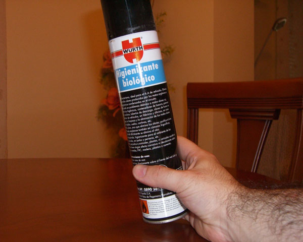

guanterarefrigerada Publicado 28 de Abril del 2007 Autor Denunciar Publicado 28 de Abril del 2007 (editado) A alguien le han echo este tipo de limpieza?, Si, a mi en mi seat toledo, en tres ocasiones, cobrado a precio de oro. es efectiva?, NO :clap1: no es mejor buscar la fuente del problema antes de efectuar esta operación?, Por supuesto ya que si no eliminas el origen no eliminas el problema, lo enmascaras. El problema de olores está causado por cianobacterias, que les pirran los sitios húmedos, calentitos y sin luz solar ni aire fresco (y no es ese sitio en que estais pensando ) El resultado de su metabolismo es lo que olemos como desagradable, y lo malo de estos productos en aerosol que inyectan por la entrada de aire del circuito de climatización es que suelen contener alcohol y con eso, no te cargas nada, al menos, definitivamente. Una solución barata (y cutre) es coger un pulverizador, llenarlo con agua oxigenada, conectar el clima sin la recirculación, y pulverizar por la entrada de aire (sin estar el filtro antipolen) o bien, con el aerosol de würth, el único efectivo que he visto hasta ahora. Lo del agua oxigenada a mi me funcionó hace años en el toledo (sin pasarse de rociar, claro, solo unas pocas "chuflás") Otra solución efectiva es tomar el hábito de dejar siempre por las noches las ventanillas un par de dedos bajadas, para que entre aire fresco y "seque" el habitáculo y climatizador, cargándote la humedad que tanto gusta a estas bacterias. Después de exponer esta dudas, me quiero dirigir al amigo, Guantera Refrigarada: En caso que no tenga alternativa clara de como solventar este problema, quiesiera saber como me puedo hacer de un lote de estos productos que al parecer son tan efectivos, incluido el que anula los malos olores, yo resido en una zona rural y como consecuencia no tengo ningun centro comercial de El Corte Inglés cerca, como puedo conseguirlo?, En el corte inglés puedes conseguir algunos artículos de autoglym, no todos, y desde luego, no los más interesantes de esta gente. me lo puedes suministrar tú?, Si se puede hacer, ruego me indiques como hacerlo y la modalidad de pago que conlleva. Eso, via MP Editado 28 de Abril del 2007 por guanterarefrigerada Responder
