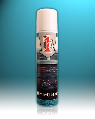

turri Publicado 2 de Mayo del 2007 Denunciar Publicado 2 de Mayo del 2007 Hola Guantera, yo también estaría interesado en dicho spray para el clima. El mío no huele todavía tan chugo como el de cherri, pero mejor solventar el problema ahora, antes de que no vaya a más, mándame un privado explicandome como me puedes "surtir" de uno de esos. Por cierto, peazo de estrella de la muerte!!!!!! Preciosísimo. Temo que no me queda ni un solo spray de esos, y además, el de la foto, el que me ha funcionado de verdad, ya no lo fabrican. :clap1: Su sustituto de würth segun el comercial, no es tan efectivo, pero hay un sustituto. El método "casero" para q no huela el aire acondicionado es encender la calefacción a tope después de usarlo dando tiempo a q se seque el circuito. Yo utilicé este producto y me resultó bastante bien. se intruçoduce una cánula por las rejillas del aire hasta el fondo y se vacía el bote. en casos muy extremos dúra sólo unos meses En sitios como Norauto antes vendían el producto en cuestión, ahora ya no porque lo hacen ellos y cobran una modica cantidad por apretar el botón Responder
