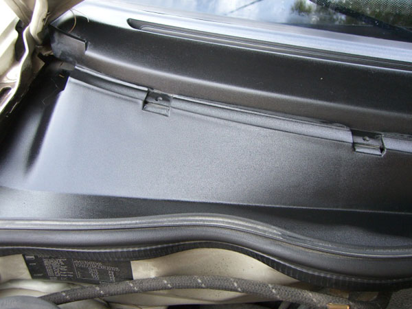

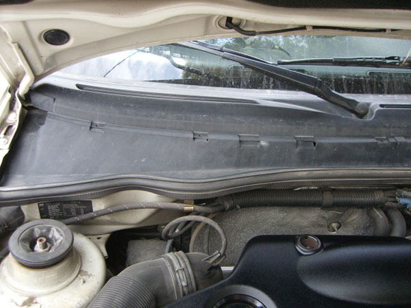

guanterarefrigerada Publicado 22 de Mayo del 2007 Autor Denunciar Publicado 22 de Mayo del 2007 (editado) sybaris dijo: guanterarefrigerada dijo: Menudo resultado Tu abuelo estará contentísimo con su nieto, a la vista de cómo le has dejado el jaguar. La cera de resina (que no es una cera) mi consejo, es que no la uses, además de ser un producto totalmente obsoleto frente al deep shine. Directamente, deep shine. Gracias! Un buen ratito que me pegué dale que te pego! jeje. Ok, entonces directamente el UDS, este finde me pongo a ello y le echaré algunas fotillos También me pondré en el maletero a quitarle pelos del perro... el jodio la de pelos que suelta... Un saludo! PD: Por cierto guantera, que me olvidé de preguntarte. Para limpiar los plásticos del motor, una vez pasados por agua y jabón, le aplico un poco de crema para el cuero. Se queda bastante limpio y aguanta sin suciedad más tiempo. Hace tiempo que leí lo del "moco rojo", ¿era ese el producto? ¿O había otro diferente para los plásticos? Es el moco rojo. Mira cómo estaba esta pieza (y fíjate cómo ha dejado ya la tapa del motor que se ve un trocito) Editado 22 de Mayo del 2007 por guanterarefrigerada Responder
guanterarefrigerada Publicado 22 de Mayo del 2007 Autor Denunciar Publicado 22 de Mayo del 2007 Y fíjate cómo deja la tapadera del filtro de polen. Responder

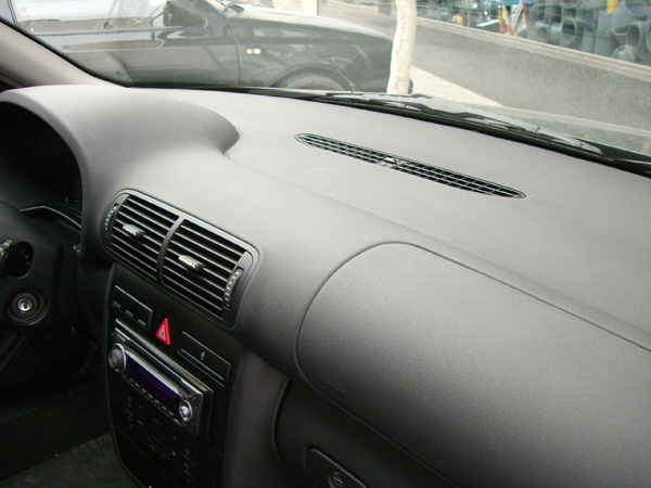

Dummy Publicado 29 de Mayo del 2007 Denunciar Publicado 29 de Mayo del 2007 Buenas me gustaria hacer una pregunta a guantera, haber que te parece esto para empezar - Sonax - Guante de Cordero - toalla de secado de microfibra - Natural Shine para el salpicadero de A3 8P - Un Quick detail Con que aplico el Natural Shine en el salpicadero rugoso que Quick detail me recomiendas y con que lo aplicco Un saludo y muchas gracias PD: mi color es negro phanton efecto perla me recomiendas algo mas Responder
guanterarefrigerada Publicado 29 de Mayo del 2007 Autor Denunciar Publicado 29 de Mayo del 2007 Hola. El natural shine lo veo muy bueno para el tipo de salpicadero que ves en la foto de debajo. Responder
