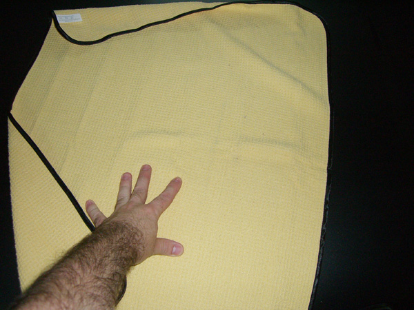

guanterarefrigerada Publicado 8 de Junio del 2007 Autor Denunciar Publicado 8 de Junio del 2007 Para el salpicadero, chachi, pero para el secado, chachi que no. No por nada, sino porque las balletas las cortan con calor, y el nylon forma durezas que al pasearlas por la carroceria, te la llenan de preciosos arañazos... finos, pero arañazos, y si tienes un color sufrido, pues a lo mejor ni lo ves, pero... si tienes un color oscuro, te acuerdas del que te las vendió, del que te las recomendó, del chino que cortaba las balletas, de espinete, etc... Para mi gusto, para el secado, la que ves en la foto. Microfibra especial (dibujo y composición) para el secado... y como ves, un canto de protección por todo el perímetro para evitar lo de las durezas del nylon. Responder

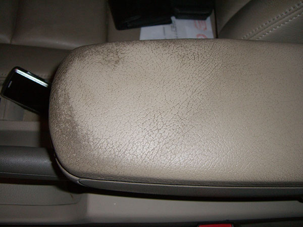

josemba Publicado 13 de Junio del 2007 Denunciar Publicado 13 de Junio del 2007 Buenas Guantera, Una duda: de entrar y salir con poco cuidado en los coches, se quedan una especie de manchas negras de rozar las suelas de los zapatos y los cantos de las suelas con la parte de plástico duro que hay para acceder al coche. He probado con el Limpiador de tapicerías y no sale. ¿Alguna ayudita? Muchas gracias y saludos! Responder
guanterarefrigerada Publicado 13 de Junio del 2007 Autor Denunciar Publicado 13 de Junio del 2007 Responder

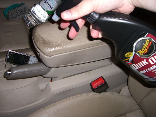

guanterarefrigerada Publicado 13 de Junio del 2007 Autor Denunciar Publicado 13 de Junio del 2007 A este limpiador no se le resiste casi nada. Responder
guanterarefrigerada Publicado 13 de Junio del 2007 Autor Denunciar Publicado 13 de Junio del 2007 Se rocia... se deja actuar unos segundos... Responder

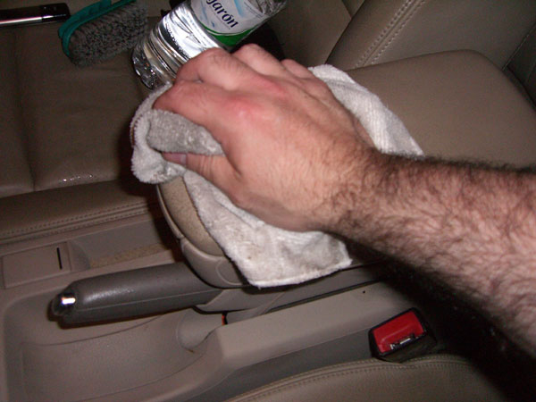

guanterarefrigerada Publicado 13 de Junio del 2007 Autor Denunciar Publicado 13 de Junio del 2007 Pasamos una balleta... Responder

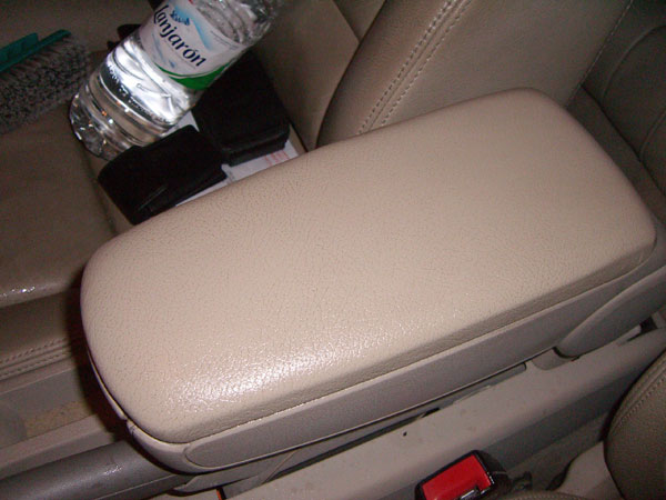

guanterarefrigerada Publicado 13 de Junio del 2007 Autor Denunciar Publicado 13 de Junio del 2007 Y tema resuelto. Hice en este mismo coche fotos de los plásticos que mencionas, que estaban perdidos de rayas negras de los zapatos... pero borré la carpeta tras coger las fotos referentes al reposabrazos. Aun asi, mano de santo en estos temas. Este producto, además, contiene oxígeno activo, con lo cual, las bacterias tambien se las carga... esto es, los seres causantes de casi todas las malas olores del interior del automovil. Responder

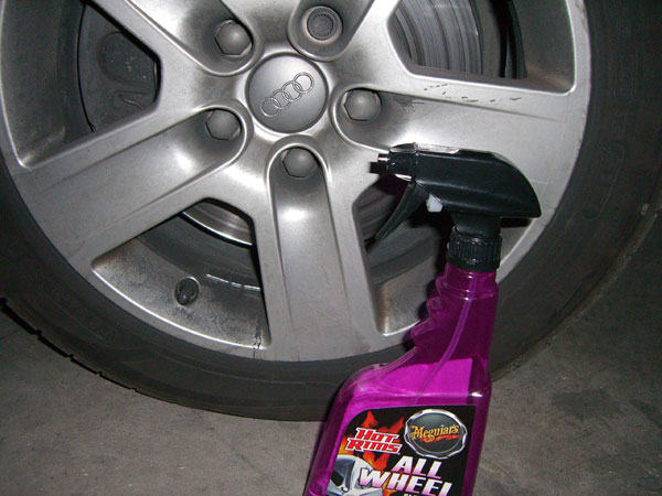

guanterarefrigerada Publicado 13 de Junio del 2007 Autor Denunciar Publicado 13 de Junio del 2007 Este mismo coche me sirvió para fotografiar otro artículo interesante... el limpiallantas. Se trata del limpiallantas más seguro del mercado, cuya composición no ataca ni al metal de la llanta, ni a su pintura. Responder
guanterarefrigerada Publicado 13 de Junio del 2007 Autor Denunciar Publicado 13 de Junio del 2007 Fíjate cómo está de cargada esta llanta... semanas sin lavarse. Responder

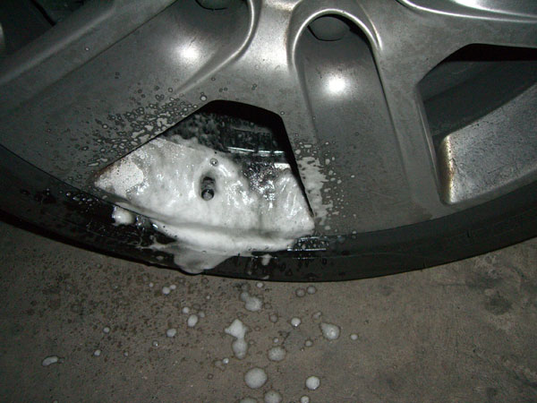

guanterarefrigerada Publicado 13 de Junio del 2007 Autor Denunciar Publicado 13 de Junio del 2007 Se rocia un poco por la zona. Responder

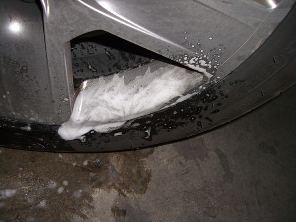

guanterarefrigerada Publicado 13 de Junio del 2007 Autor Denunciar Publicado 13 de Junio del 2007 Tras rociarse, se espera unos segundos... sin frotar, ya que no hay necesidad. Responder

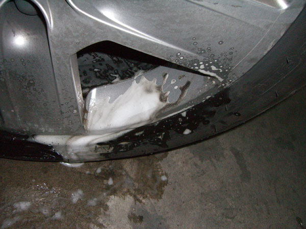

guanterarefrigerada Publicado 13 de Junio del 2007 Autor Denunciar Publicado 13 de Junio del 2007 Fijaos cómo ya está arrastrando la suciedad. Responder
