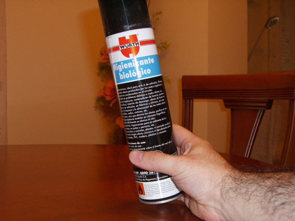

guanterarefrigerada Publicado 19 de Julio del 2006 Autor Denunciar Publicado 19 de Julio del 2006 Por cierto... y ante las consultas recibidas (parezco el consultorio de la señorita Pepis ), os pongo el producto que yo tengo para eliminar olores en el aire acondicionado/climatizador del coche, o tambien para eliminar olores de restos de comida/excrementos/pescado etc... en cualquier parte del coche o de mi casa. Es un spray de würth. Responder

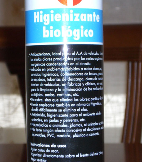

guanterarefrigerada Publicado 19 de Julio del 2006 Autor Denunciar Publicado 19 de Julio del 2006 Las indicaciones. Como podeis leer, está especialmente formulado para aires acondicionados y recintos con olores bacterianas (microorganismos descomponedores de materia) Responder
guanterarefrigerada Publicado 19 de Julio del 2006 Autor Denunciar Publicado 19 de Julio del 2006 Con este producto se logra desinfectar el aire acondicionado/climatizador, acabando con todo bicho viviente que resida en el interior de vuestro salpicadero e interior del coche (no olvideis sacar a la suegra del coche antes de aplicarlo, que os conozco) Responder

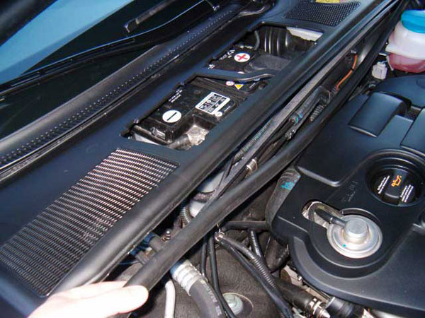

guanterarefrigerada Publicado 19 de Julio del 2006 Autor Denunciar Publicado 19 de Julio del 2006 ¿Cómo se aplica en el sistema de aire?. Se retira la tapa protectora de plastico del filtro. Responder

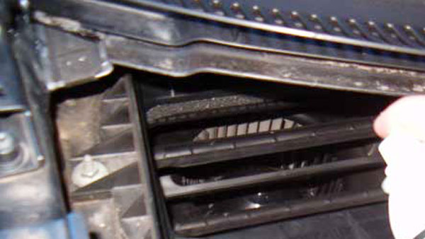

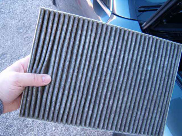

guanterarefrigerada Publicado 19 de Julio del 2006 Autor Denunciar Publicado 19 de Julio del 2006 Se quita el filtro de polen. Responder
guanterarefrigerada Publicado 19 de Julio del 2006 Autor Denunciar Publicado 19 de Julio del 2006 Y con el climatizador conectado para que absorba aire del exterior, se aplica el producto en una breve aplicación. Se deja unos 5 minutos con el coche cerrado que se extienda... y listo. Adios a las olores. Responder
guanterarefrigerada Publicado 19 de Julio del 2006 Autor Denunciar Publicado 19 de Julio del 2006 El bote es grande, y hay para AÑOS literalmente. Responder
guanterarefrigerada Publicado 19 de Julio del 2006 Autor Denunciar Publicado 19 de Julio del 2006 Es uno de esos productos que considero indispensable el tener, por cualquier derrame que se tenga, o si de repente el aire empieza a salir con mal olor, o si alguien te ha fumado en el coche... etc. O algo muy común.... llevas la basura en el maletero, y una de las bolsas te chorrea, y no hay ni Cristo que elimine la olor. Chuflá del producto, y listo. El otro dia le ocurrió algo similar a un conocido, pero con un bote de olivas, y no habia c*** a eliminar la olor, ni desmontando el tapizado y lavandolo, como hicimos. Le dejé un bote de estos que tengo en la tienda, y en tres dias de aplicación, eliminó toda olor del coche. Responder
