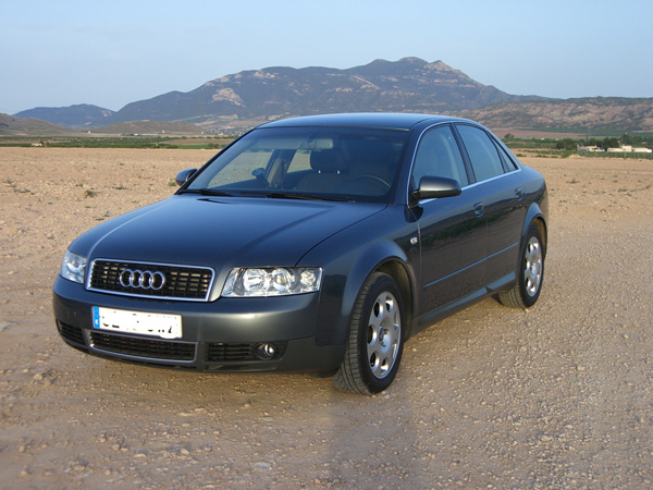

guanterarefrigerada Publicado 24 de Julio del 2006 Autor Denunciar Publicado 24 de Julio del 2006 Foto: Deep shine + extra gloss Responder
guanterarefrigerada Publicado 24 de Julio del 2006 Autor Denunciar Publicado 24 de Julio del 2006 De nuevo, deep shine + extra gloss Responder

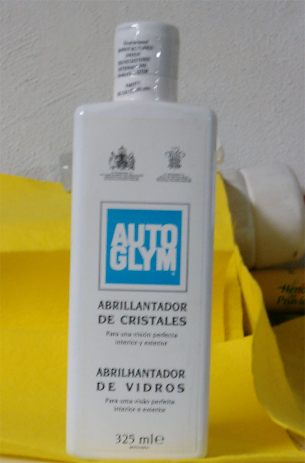

karpu Publicado 26 de Julio del 2006 Denunciar Publicado 26 de Julio del 2006 (editado) Guantera, el producto crema para cristales y anti vaho, que efectos/beneficios concretos produce?? Es que no he visto por ahí nada. También megustaría recomendación para limpiar la pantalla del naviplus que la tengo llena de m**** S2 Editado 26 de Julio del 2006 por karpu Responder
guanterarefrigerada Publicado 26 de Julio del 2006 Autor Denunciar Publicado 26 de Julio del 2006 (editado) Guantera, el producto crema para cristales y anti vaho, que efectos/beneficios concretos produce?? Es que no he visto por ahí nada. También megustaría recomendación para limpiar la pantalla del naviplus que la tengo llena de m**** S2 La crema para cristales, aparte de ser el mejor limpiador de cristales que he visto, deja el cristal sin reflejos, esos reflejos que vemos que se quedan al limpiarlo por dentro con limpiacristales norma. Además, elimina grasas que el alcohol de un limpiacristales no puede limpiar. Tambien retrasa considerablemente el que se vuelva a ensuciar (yo ni me acuerdo cuando limpié mi parablisas por dentro. Creo que fue hace tres semanas) En invierno, tambien observarás que no se produce vaho, o si se produce, es en una cantidad mucho menor que cuando no usabas la crema para cristales. Yo solo la uso por dentro porque es la parte del cristal que merece la pena limpiarlo en profundidad. Para el exterior, y considerando el tiempo que dura limpio, con agua y jabon, y limpiacristales normal, va que chuta. Con muy poca cantidad se tiene para un monton de tiempo. Este producto es de los que considero esenciales para el interior del coche. Editado 26 de Julio del 2006 por guanterarefrigerada Responder
guanterarefrigerada Publicado 26 de Julio del 2006 Autor Denunciar Publicado 26 de Julio del 2006 Guantera, el producto crema para cristales y anti vaho, que efectos/beneficios concretos produce?? Es que no he visto por ahí nada. :clap1:También megustaría recomendación para limpiar la pantalla del naviplus que la tengo llena de m**** S2 Para limpiar el naviplus, humedece una balleta (preferentemente de microfibra) en limpiatapicerias, y se te quedará limpia. Por cierto... el limpiatapicerias te puede servir tambien de improvisado descongelante de cristales en invierno Responder
karpu Publicado 26 de Julio del 2006 Denunciar Publicado 26 de Julio del 2006 Guantera, el producto crema para cristales y anti vaho, que efectos/beneficios concretos produce?? Es que no he visto por ahí nada. :clap1: También megustaría recomendación para limpiar la pantalla del naviplus que la tengo llena de m**** S2 Para limpiar el naviplus, humedece una balleta (preferentemente de microfibra) en limpiatapicerias, y se te quedará limpia. Por cierto... el limpiatapicerias te puede servir tambien de improvisado descongelante de cristales en invierno Zankiuuuu :clap1: Haber si domo el interior de mi coche que soy un guarro de la leche. Responder
