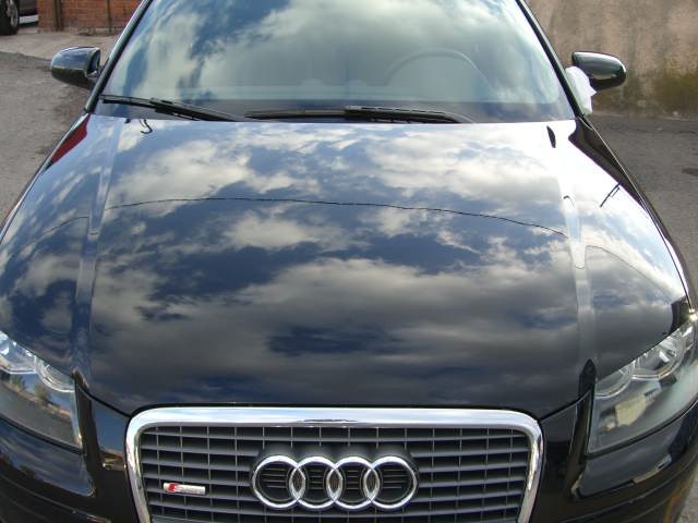

rosquete Publicado 1 de Septiembre del 2006 Denunciar Publicado 1 de Septiembre del 2006 Hola Guantera, Ayer por fin pude limpiar el coche con el UDS+Extra gloss,la verdad es que para ser la primera vez creo que no me ha quedado del todo mal. Te coloco una fotos para que veas y des tu opinion. Responder

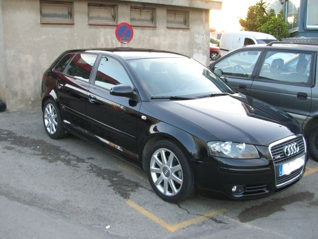

rosquete Publicado 1 de Septiembre del 2006 Denunciar Publicado 1 de Septiembre del 2006 Otra del coche entero Responder

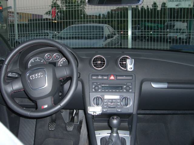

rosquete Publicado 1 de Septiembre del 2006 Denunciar Publicado 1 de Septiembre del 2006 Ahora del salpicadero,limpiado con el limpiatapicerias Responder

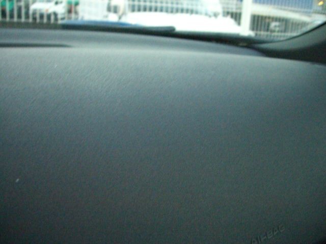

rosquete Publicado 1 de Septiembre del 2006 Denunciar Publicado 1 de Septiembre del 2006 Otra mas Espero que os hayan gustado. Gracias a guantera por sus consejos y gracias a Ccial.Cutillas y gracias AUTOGLYM :ranting2: :drool: Espero que la proxima vez que lo limpie me quede algo mejor,la verdad es que fui con algo de miedo :clap1: Hasta luego Responder
guanterarefrigerada Publicado 1 de Septiembre del 2006 Autor Denunciar Publicado 1 de Septiembre del 2006 Qué maravilla <_< Estás hecho un artista, se ha quedado mejor que nuevo En los coches negros, el deep shine+extra gloss les da un efecto de profundidad al brillo que me recuerda al de los pianos. Fantástico, me alegro que te hayan dado buen resultado los productos que te envié (bueno, Comercial Cutillas ) Sigue ASI. Responder

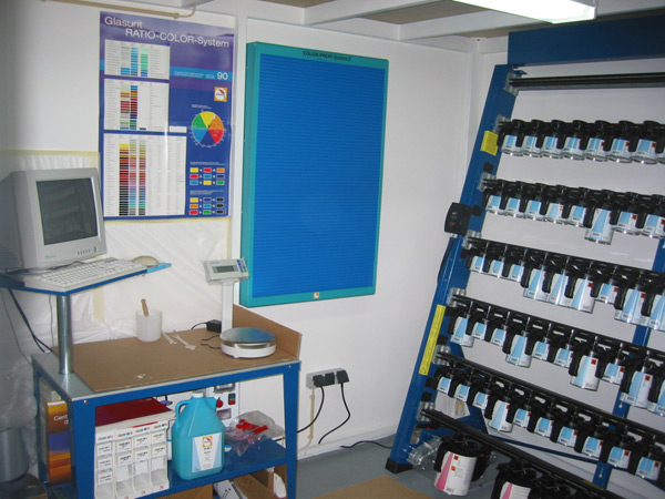

guanterarefrigerada Publicado 2 de Septiembre del 2006 Autor Denunciar Publicado 2 de Septiembre del 2006 (editado) En cualquier taller de chapa y pintura, simplemente echandole un vistazo a la pegatina que llevas en el maletero, zona de la rueda de recambio, saben el nº de pintura que lleva tu coche. Con ello, se van a un librito en el que sale el nº de pintura al que corresponde el nº que viene en la pegatina. (Pueden reproducir cualquier color de coche del mercado) En ese librito, ellos leen: (Es un suponer, no lo trateis de imitar ) Azul liquido de audi, nº 2345vwxyz. Compuesto de: 200 gr de blanco 50 gr de negro 24 gr de amarillo 49 gr de verde hierba 600 gr de azul standard Con ello, se van a los botes de pintura base, los colores básicos, y sabiendo los pesos de cada uno de estos colores que componen tu color de coche, los añaden en un recipiente que está situado sobre una báscula de precisión, hasta conseguir la cantidad de azul liquido que precisan. Se remueve.... y listo para meter en la pistola. El resto, es rutina de taller. Editado 2 de Septiembre del 2006 por guanterarefrigerada Responder

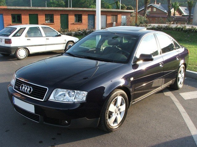

R10 Publicado 3 de Septiembre del 2006 Denunciar Publicado 3 de Septiembre del 2006 (editado) Bueno, pues siguiendo los consejos de "Guanterarefrigerada" (un millon de gracias otra vez), he conseguido dejar mi coche mucho mejor de lo que esperaba. Adjunto unas imagenes: El exterior... Editado 3 de Septiembre del 2006 por R10 Responder
