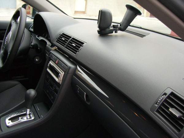

guanterarefrigerada Publicado 26 de Septiembre del 2006 Autor Denunciar Publicado 26 de Septiembre del 2006 Prueba a darle una pasadita de crema para cuero (que tambien sirve para nutrir plásticos, y eliminar pequeños arañazos). Naturalmente, sin verlo, no te garantizo nada. Asi queda el salpicadero con la combinación de limpiatapicerias y crema para cuero (la crema, cada semana/semana y media, segun uso) Responder

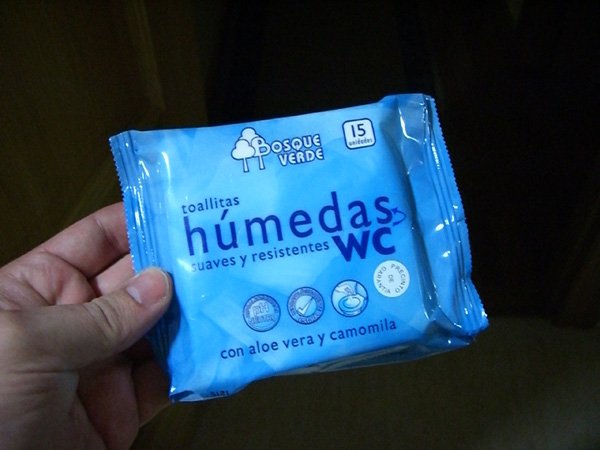

guanterarefrigerada Publicado 26 de Septiembre del 2006 Autor Denunciar Publicado 26 de Septiembre del 2006 Y antes de la crema, pasada de limpiador. O bien el que te han dado, o bien el limpiatapicerias de autoglym (especialmente recomendado si despues vas a usar la crema de ellos, ya que se complementan a la perfección, sin rechazos ni cosas raras.) Y no está de más que lleves tambien en el coche una bolsita de toallas de las que se usan como papel higienico pa ojetes sensibles, de venta en tos laos, ya que para manchas repentinas en la piel van de fábula, al llevar limpiadores neutros. Fijate en el tamaño de este paquete. muy discreto, y cabe en cualquier rincon, y seguro que te libra de más de una mancha que de otro modo, al absorberse, se quedaria para siempre sobre la tapiceria. Responder
kyfran Publicado 27 de Septiembre del 2006 Denunciar Publicado 27 de Septiembre del 2006 Ok, guentera Llevo siempre en el cajón bajo el asiento delantero esas mismas toallitas: son una maravilla, como bien indicas Me queda claro que cuando termine el líquido limpiador que me han pasado (según su composición, es inócuo y ecológico ), aplicaré el limpiatapicerías + crema para el cuero, ambos de Autoglym. byeky :lmfao: Responder
