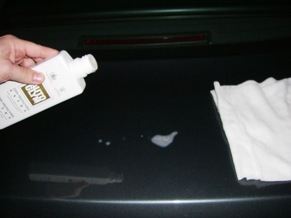

CORDOBES Publicado 30 de Septiembre del 2006 Denunciar Publicado 30 de Septiembre del 2006 pues eso q acabo de darle ultra deep shine y sera pr ser la primera vez e tardado unos 40 minutillos ,pero merece la pena ahora no se si tendre fuerzas para la extra gloose, tengo el brazo dormio ,bueno le dare a unas piezas para ver el resultado un saludo amigos maestro guantera q me pasa con la extra gloose q no tengo cojo.....nes de quitarla,se pone dura la cab.................rona,sera q la dejo secar mucho?o q le hecho mucha cantidad?espero tus sabias respuestas Responder

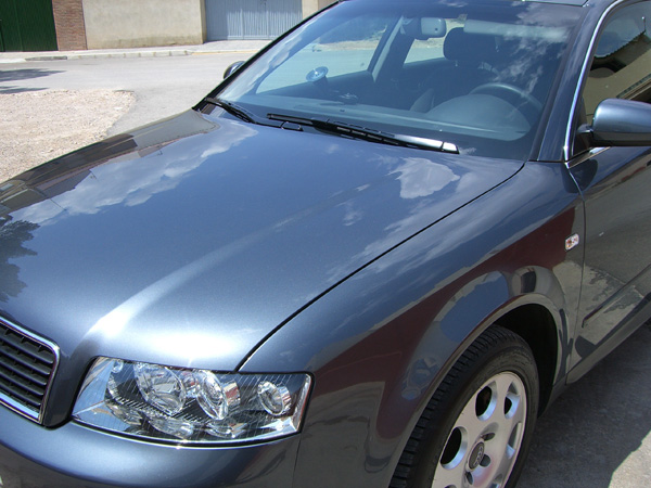

guanterarefrigerada Publicado 30 de Septiembre del 2006 Autor Denunciar Publicado 30 de Septiembre del 2006 Je je, la cera siempre cuesta quitarla, amigo, y esta, es de las que menos cuesta. Las instrucciones dicen que se deje unos 30/40 minutos, pero lo veo demasiado, sobre todo por la dureza que coge. Yo la retiro a los 5 minutos más o menos, cuando se pone blanca mate, y los resultados son los mismos que si hubiese esperado, sin el inconveniente de lo costoso de retirarla. Responder

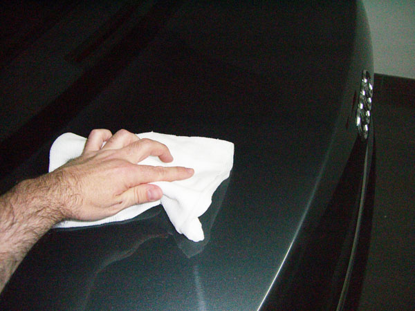

guanterarefrigerada Publicado 30 de Septiembre del 2006 Autor Denunciar Publicado 30 de Septiembre del 2006 Y cuando se empieza a poner blanca mate, se retira... con una balleta a ser posible, de microfibra. Responder
guanterarefrigerada Publicado 30 de Septiembre del 2006 Autor Denunciar Publicado 30 de Septiembre del 2006 Y listo Responder
guanterarefrigerada Publicado 30 de Septiembre del 2006 Autor Denunciar Publicado 30 de Septiembre del 2006 Sin riesgo de cargarte el esmalte como con máquina, en muy poco tiempo, sencillisimo de usar, barato... y con este brillo duradero durante meses. Responder
