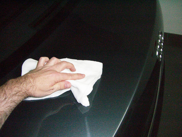

guanterarefrigerada Publicado 30 de Septiembre del 2006 Autor Denunciar Publicado 30 de Septiembre del 2006 Usa una balleta de microfibra para retirarla, verás queé diferencia. Responder
