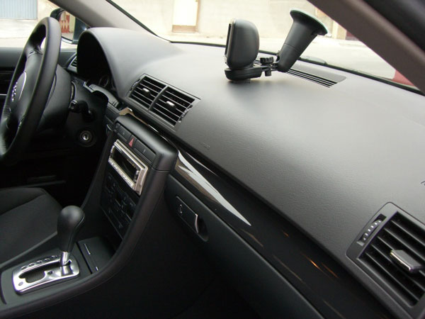

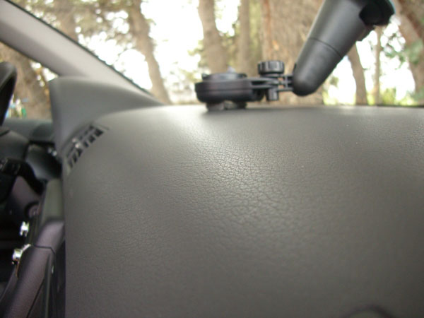

nachoa4 Publicado 13 de Octubre del 2006 Denunciar Publicado 13 de Octubre del 2006 Hola: Al final me he comprado el limpiador de tapicerias y la crema para el cuero, en el C.I., y me he puesto ayer a darle al interior del coche. Me ha quedado bastante bien, sobre todo el volante, pomo de palanca, fuelle de palanca y freno de mano (todos de cuero). Lo único que me ha quedado peor es el salpicadero, no muy homogeneo. Por que será demasiada m**** en el salpicadero, hay que frotar más, o será gracias a mi mujer que le gustan más los sprays esos que dejan más brillo y la última vez fue lo que hizo? En la gasolinera que lo lave tenian el GS27 y lo compré para probar ya que por precio 12 €, despues de haber visto en el C.I. a 24 ó 25€ me pareció que podia probar y desde luego que no me quedo mal, hasta me reflejaba y todo, pese a algún arañado que tengo en las defensas gracias a los aparcamientos de la gente. Pero la proxima desde luego que el exterior lo haré con los de AutoGlym. Salu2 Responder
guanterarefrigerada Publicado 13 de Octubre del 2006 Autor Denunciar Publicado 13 de Octubre del 2006 (editado) Desde luego, lo primero que tenias que haber hecho es eliminar por completo los restos de sprays brillantes del salpicadero Si no, es imposible que te quede medio bien, y digo medio bien por decir algo. Eliminalos con agua con unas gotas de amoniaco en un trapito, o incluso, le echas a un trapo eliminador de adhesivos y alquitran de autoglym, y lo restriegas por el salpicadero, y tras ello, agua con unas gotas de amoniaco. (amoniaco, poco) Se seca, y entonces, para limpiarlo desde ese momento, el limpiatapicerias. Y de vez en cuando, le das un poco de crema al salpicadero, en pequeña cantidad por todo, y lo eliminas el resto sobrante con una balleta. La crema ayuda, sobre todo, en los mandos del tablero del clima, radio, elevalunas, etc... a prevenir el despellejamiento de estos coches. Editado 13 de Octubre del 2006 por guanterarefrigerada Responder
guanterarefrigerada Publicado 13 de Octubre del 2006 Autor Denunciar Publicado 13 de Octubre del 2006 Y lo mejor para el resultado es que lo apliques (la crema) cuando el coche vaya a estar sin usarse tiempo, esto es, por la noche al aparcarlo y no usarlo hasta el dia siguiente. Responder
nachoa4 Publicado 13 de Octubre del 2006 Denunciar Publicado 13 de Octubre del 2006 Desde luego, lo primero que tenias que haber hecho es eliminar por completo los restos de sprays brillantes del salpicadero Si no, es imposible que te quede medio bien, y digo medio bien por decir algo. Eliminalos con agua con amoniaco en un trapito, o incluso, le echas a un trapo eliminador de adhesivos y alquitran de autoglym, y lo restriegas por el salpicadero, y tras ello, agua con amoniaco. Se seca, y entonces, para limpiarlo desde ese momento, el limpiatapicerias. Y de vez en cuando, le das un poco de crema al salpicadero, en pequeña cantidad por todo, y lo eliminas el resto sobrante con una balleta. La crema ayuda, sobre todo, en los mandos del tablero del clima, radio, elevalunas, etc... a prevenir el despellejamiento de estos coches. Muchas gracias Los mandos del salpicadero sí me han quedado bien Responder
guanterarefrigerada Publicado 13 de Octubre del 2006 Autor Denunciar Publicado 13 de Octubre del 2006 Pues vuelve a intentarlo con el salpicadero, previa limpieza a fondo de este. Tras ello, limpiatapicerias, y cuando esté de nuevo todo seco, cremita para el cuero a todo, incluido rejillas de aireación, mandos, palancas, etc... Responder
guanterarefrigerada Publicado 13 de Octubre del 2006 Autor Denunciar Publicado 13 de Octubre del 2006 Como a los niños en el cole. Borra y empieza de nuevo, que si no, no sales al recreo con los amiguitos Responder
