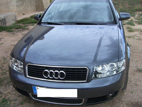

guanterarefrigerada Publicado 21 de Octubre del 2006 Autor Denunciar Publicado 21 de Octubre del 2006 Y el faro que SI lleva aplicado el plast-x. Impecable Responder

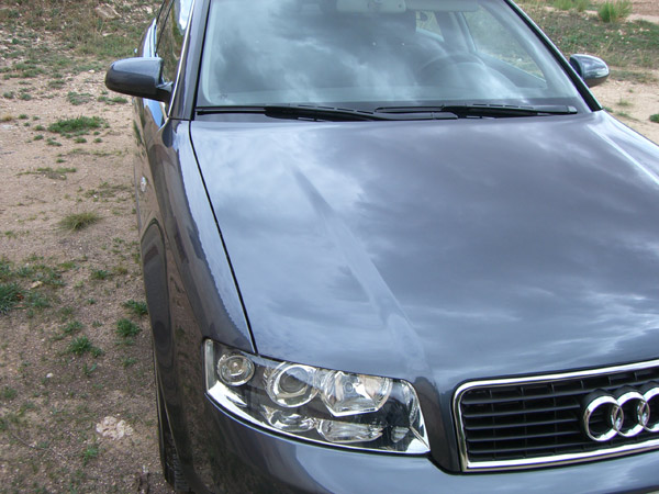

guanterarefrigerada Publicado 21 de Octubre del 2006 Autor Denunciar Publicado 21 de Octubre del 2006 (editado) En esta se aprecia el brillo que ha cogido el coche con la cera gold class de meguiars, asi como la diferencia de un faro al otro. OS RECUERDO QUE EL FARO DE LA IZQUIERDA LLEVA PLAST X, Y EL DE LA DERECHA NO. Editado 21 de Octubre del 2006 por guanterarefrigerada Responder

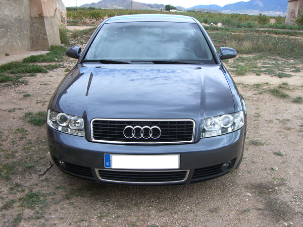

guanterarefrigerada Publicado 21 de Octubre del 2006 Autor Denunciar Publicado 21 de Octubre del 2006 (editado) A ver si en esta tambien se aprecia la diferencia de uno a otro. ¿Y la cera...., qué os parece? Una caña, sobre todo combinada con el deep shine. Editado 21 de Octubre del 2006 por guanterarefrigerada Responder

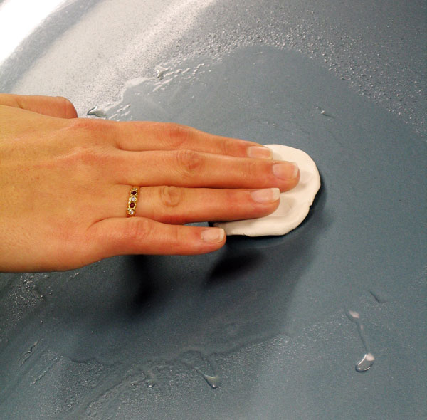

guanterarefrigerada Publicado 23 de Octubre del 2006 Autor Denunciar Publicado 23 de Octubre del 2006 Tras haber lavado y secado el coche, solo tienes que ir esparciendo el quick detailer y pasarle la barrita por encima. Responder
guanterarefrigerada Publicado 23 de Octubre del 2006 Autor Denunciar Publicado 23 de Octubre del 2006 La barrita va recogiendo lo que tienes adherido (y lo que crees que no tienes adherido ), arrancandolo de forma segura, no como con la esponja rugosa. Responder
guanterarefrigerada Publicado 23 de Octubre del 2006 Autor Denunciar Publicado 23 de Octubre del 2006 Y despues, lo secas con una balleta, y problema resuelto. Responder
