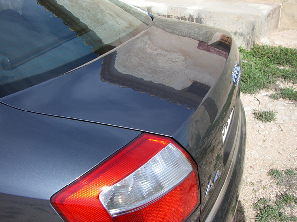

guanterarefrigerada Publicado 23 de Octubre del 2006 Autor Denunciar Publicado 23 de Octubre del 2006 o esta vista del maletero. Deep shine+ gold class de meguiars. Responder

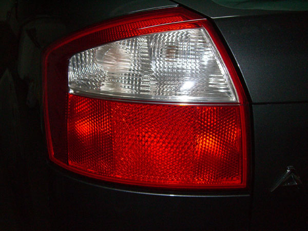

guanterarefrigerada Publicado 23 de Octubre del 2006 Autor Denunciar Publicado 23 de Octubre del 2006 Y luego, los pilotos, faros y demás piezas de plástico transparente del coche. Responder

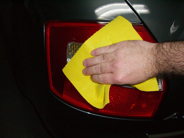

guanterarefrigerada Publicado 23 de Octubre del 2006 Autor Denunciar Publicado 23 de Octubre del 2006 Pasadita al plástico... Responder
guanterarefrigerada Publicado 23 de Octubre del 2006 Autor Denunciar Publicado 23 de Octubre del 2006 Y adios arañazos. Responder

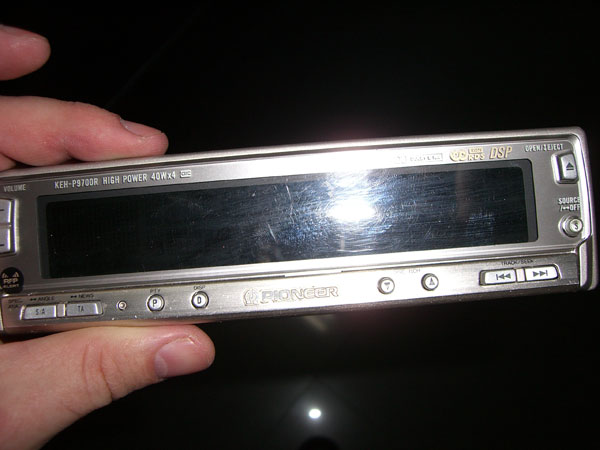

guanterarefrigerada Publicado 23 de Octubre del 2006 Autor Denunciar Publicado 23 de Octubre del 2006 Carátula del casette antes.... Responder

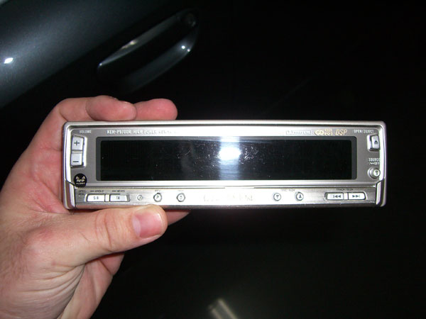

guanterarefrigerada Publicado 23 de Octubre del 2006 Autor Denunciar Publicado 23 de Octubre del 2006 Casette despues del plast-x de meguiars. Responder

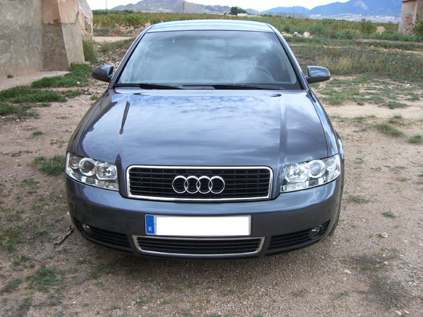

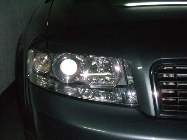

guanterarefrigerada Publicado 23 de Octubre del 2006 Autor Denunciar Publicado 23 de Octubre del 2006 Faros... Responder

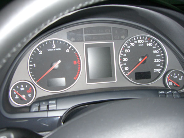

guanterarefrigerada Publicado 23 de Octubre del 2006 Autor Denunciar Publicado 23 de Octubre del 2006 Cuadro de mandos.... Responder
guanterarefrigerada Publicado 23 de Octubre del 2006 Autor Denunciar Publicado 23 de Octubre del 2006 El faro de la izquierda lleva aplicado el plast-x, y el de la derecha NO. ¿Notas la diferéncia de brillo y transparéncia al haberse eliminado los arañazos? Responder
