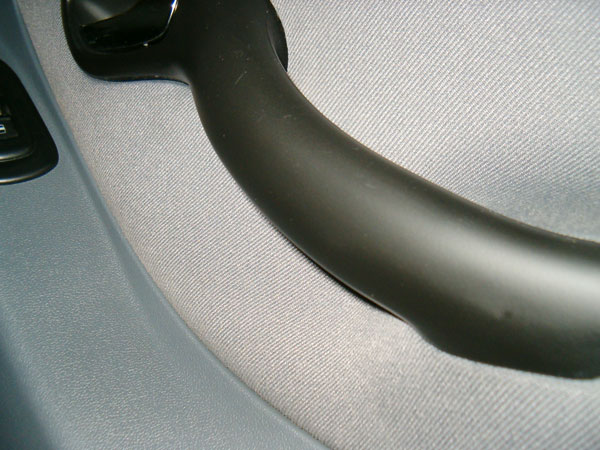

guanterarefrigerada Publicado 26 de Octubre del 2006 Autor Denunciar Publicado 26 de Octubre del 2006 Tras ello, le pasas una balleta de microfibra para ayudar a extenderla y retirar el sobrante. Responder

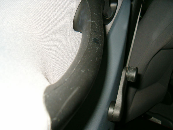

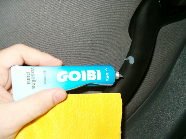

guanterarefrigerada Publicado 26 de Octubre del 2006 Autor Denunciar Publicado 26 de Octubre del 2006 Mira este ejemplo: Este agarradero de mi seat toledo, pasado de las puertas delanteras a las traseras. Delante, cambie tres juegos de plástico de los agarraderos, y harto de esto, pasé estos atras y los traseros delante, y me comentó un amigo que para eliminar el molesto crujido que hacian cada vez que los agarraba....... Responder
guanterarefrigerada Publicado 26 de Octubre del 2006 Autor Denunciar Publicado 26 de Octubre del 2006 .... le echara un poco de vaselina. Accidentalmente, le cayó al resto de la manecilla, y lo extendi con el trapo para eliminarla. Pero comprobe que no solo habia desaparecido el crujido, sino que con los meses no se volvian a despellejar. Repeti la operación de aplicar vaselina.... y eureka :clap1: No volvi a cambiar asideros desde hace 4 años y medio. Todo el que ha probado esto, me remite lo mismo. No se les despellejan las partes tratadas. Responder

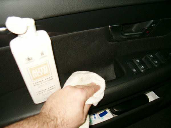

guanterarefrigerada Publicado 26 de Octubre del 2006 Autor Denunciar Publicado 26 de Octubre del 2006 Fijate cómo permanecen hoy en dia las manecillas. Pues bien, la crema para el cuero hace el mismo papel que la vaselina, lubrica el recubrimiento, evitando posibles crujidos, y a la vez, amortiguando el roce de dedos y uñas sobre este engomado que llevan los plásticos. Un descubrimiento estupendo. Responder
guanterarefrigerada Publicado 26 de Octubre del 2006 Autor Denunciar Publicado 26 de Octubre del 2006 Que desde luego, aplico a todo el interior, y hasta la fecha, sin el más minimo despellejamiento, ni en mandos de elevalunas ni en ningun otro guarnecido. Responder
