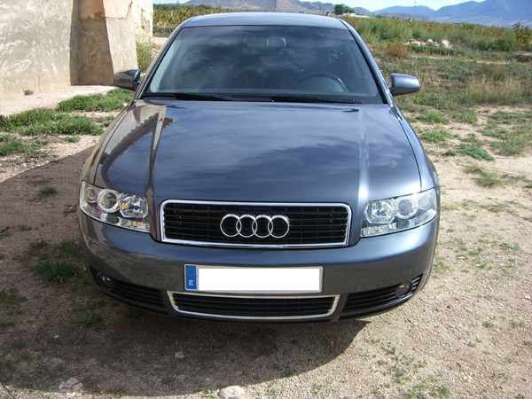

guanterarefrigerada Publicado 13 de Noviembre del 2006 Autor Denunciar Publicado 13 de Noviembre del 2006 Bueno pues ahí van las fotos que os prometí, juzgar vusotros mismos je je je Otra más Y esta que tal, con algo de polvillo que ha cogido Y esta foto es de esta mañana, de mi "chati" llevándose mi joya recien limpia al curro A ver si pude hacerlas mejor :clap1: Rectificame si me equivoco: ¿Llevas pasada la clay bar primero, deep shine despues y cera tras el deep shine? Qué lujo, qué maravilla, desde luego, en un negro las ceras se quedan de escándalo Seguro que eres la envidia de tu garaje, y tus cuñaos se morderán las uñas cada vez que te vean ese espejo con ruedas Muy buen resultado Responder

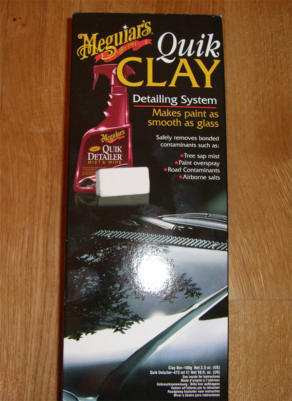

guanterarefrigerada Publicado 14 de Noviembre del 2006 Autor Denunciar Publicado 14 de Noviembre del 2006 ¿que es la Clay Bar? ¿Como se usa?¿Merece la pena? Tengo pensado darle a mi flamante b7 UDS+cera.... cuando le de otra manita a las llantas, esta vez bie, bueno y a la repuesto.... ¿me recomiendas algo para las llantas para cuando termine el bote rojo? Salu2. Esto es un kit compuesto por una clay bar y un lubricante para ella, en este caso quick detailer. Responder
guanterarefrigerada Publicado 14 de Noviembre del 2006 Autor Denunciar Publicado 14 de Noviembre del 2006 Sirve para eliminar lo que pueda haber incrustado en la carroceria del coche, desde contaminación hasta micro piedrecitas en el esmalte, pasando por estarcidos de pintura, resina pegada, etc... Su uso es muy simple, solo tienes que, primero, lavar el coche y secarlo, y despues, como ves en la foto, rociar la parte a limpiar y deslizar la clay bar por encima. Responder
guanterarefrigerada Publicado 14 de Noviembre del 2006 Autor Denunciar Publicado 14 de Noviembre del 2006 ¿Merecer la pena? Si, la merece, ya que tarde o temprano tendremos el coche con este tipo de contaminación, y desde luego, siempre expuestos a sufrir como AUDIOFILO A4 el problema de que algun listo se dedique a pintar cerca del coche sin las debidas precauciones, y te encuentres el coche totalmente lleno de pintura. Si es pintura que se disuelva con disolvente, con un poco más de disolvente la eliminas, o con el eliminador de adhesivos, que tambien te serviria en el caso de resina de arboles, pero... si es una pintura acrílica, como la que se usa en casi todo ahora, los disolventes son inútiles y peligrosos debido a la insistencia con que habria que frotar sobre la pintura para eliminar este problema. Por lo tanto, si, es útil como preparatorio para el pulido o encerado (asegurarnos que no quede nada encima del esmalte antes de empezar a pasear balletas por él) y desde luego, a modo preventivo, no está de más tener uno en el garaje ante posibles incidentes de este tipo. Responder

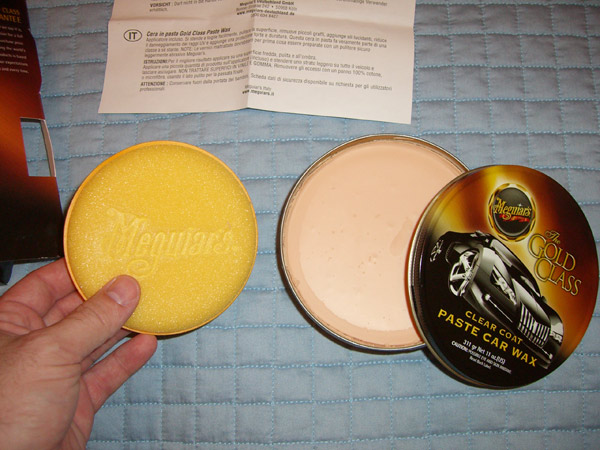

guanterarefrigerada Publicado 14 de Noviembre del 2006 Autor Denunciar Publicado 14 de Noviembre del 2006 ¿que es la Clay Bar? ¿Como se usa?¿Merece la pena? Tengo pensado darle a mi flamante b7 UDS+cera.... cuando le de otra manita a las llantas, esta vez bie, bueno y a la repuesto.... ¿me recomiendas algo para las llantas para cuando termine el bote rojo? Salu2. Si tienes intención de darle deep shine y cera, te recomendaré que le des la misma que al coche, esta de la foto, y matas dos problemas de un tiro. Responder

guanterarefrigerada Publicado 14 de Noviembre del 2006 Autor Denunciar Publicado 14 de Noviembre del 2006 La cera de meguiars es una alternativa a la cera extra gloss, tanto para la carroceria como llantas, ya que tambien van lacadas y su tratamiento seria similar. La cera gold class de meguiars te lo dejará más brillante que la de autoglym, pero... es más árduo de mantener asi de brillante. Por ejemplo: cuando uno se pone a dieta. Si tu peso ideal es 74 kilos y adelgazas hasta los 74, a la minima que hagas sucia, te sales de madre. Pero si en vez de descender a los 74, te quedas en 76, lo mantienes con la gorra, sin preocuparte. Esta podria ser la diferencia en mantenimiento. Una brilla mucho, pero es delicada de mantener, y la otra, no brilla tanto, pero te olvidas de ella hasta la siguiente aplicación. Tambien he de decirte que yo prefiero preocuparme de mantenerlo brillante, y estar encima, por eso, te he recomendado la que ahora llevo puesta, la de meguiars (mira la foto, asi se queda, aunque tanbien he de decir que tengo compradores que no quieren otra cosa bajo ningun concepto que que no sea la de autoglym, por lo de despreocuparse, sobre todo en el norte de España). Responder
