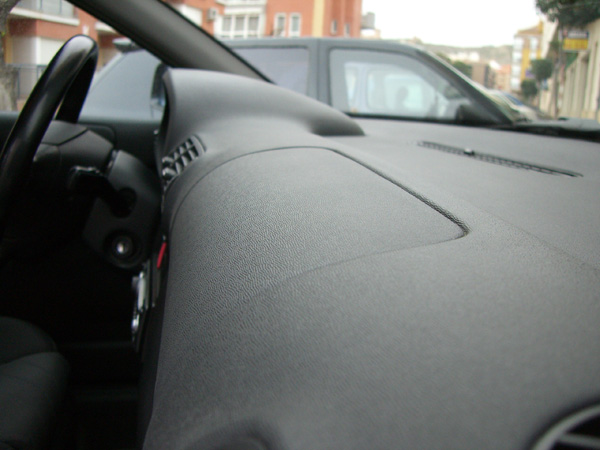

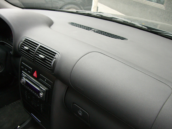

guanterarefrigerada Publicado 7 de Diciembre del 2006 Autor Denunciar Publicado 7 de Diciembre del 2006 Dado el alto número de foreros que me consultais sobre algun producto que sirva para limpiar el salpicadero del audi a3 I, ese que tiene un rugoso peculiar, esta mañana, y aprovechando de jcorb me ha visitado, se ha ofrecido como "voluntario" para testar una serie de nuevos productos en su salpi. He de decir que el salpi estaba bastante tocado, y no creia que fuese a funcionar lo que probamos. Bien, pues mano de santo . Probamos el producto que veis en la foto. Responder
guanterarefrigerada Publicado 7 de Diciembre del 2006 Autor Denunciar Publicado 7 de Diciembre del 2006 Y este es el excelente resultado que hemos obtenido. Además, este producto incluye un filtro uv. que evitará que le ataque la luz solar. Impecable. Hasta ahora no habia localizado ninguno que me convenciera en este peculiar salpicadero. Pues ya lo tenemos Responder

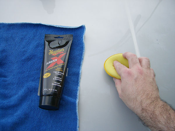

guanterarefrigerada Publicado 11 de Diciembre del 2006 Autor Denunciar Publicado 11 de Diciembre del 2006 (editado) Bien, pues el otro dia, jcorb, además de descubrirnos el producto ideal para salpicaderos de audi a3 I, pudo probar las excelencias del scratch-X en su coche. Este producto elimina a mano los swirls y arañazos que salen del uso cotidiano, y de lavados inadecuados (más que de lavados, de secados con balletas o papel no apropiado). Este es el producto sobre el capót de mi seat toledo. Editado 11 de Diciembre del 2006 por guanterarefrigerada Responder
guanterarefrigerada Publicado 11 de Diciembre del 2006 Autor Denunciar Publicado 11 de Diciembre del 2006 Y asi le dejó el capót a jcorb. Estaba hecho unos zorros, con un aspecto mate y lleno de arañazos. Ahora luce un aspecto cristalino. Responder

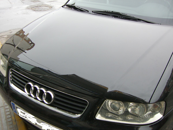

guanterarefrigerada Publicado 14 de Diciembre del 2006 Autor Denunciar Publicado 14 de Diciembre del 2006 Ayer tarde me visitó a3spyro, y aprovechamos para eliminar algunas cosillas que llevaba sobre el capót (el resto del coche lo dejamos para algun sábado por la tarde ) Responder
