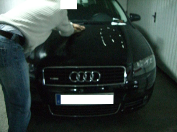

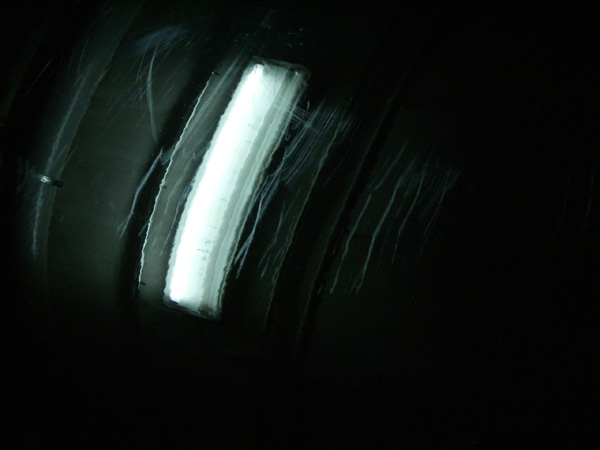

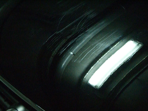

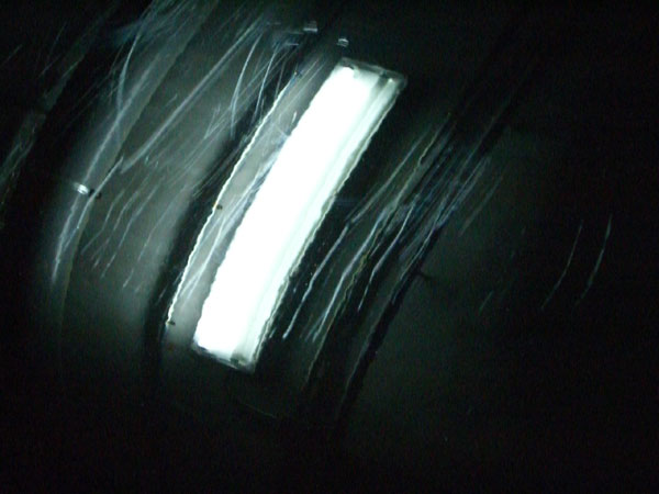

guanterarefrigerada Publicado 27 de Diciembre del 2006 Autor Denunciar Publicado 27 de Diciembre del 2006 A nuestro amigo del foro a3spyro le ha tocado el gordo, no de la loteria, sino de los "hijoputus conuñas" que pululan por su garaje. Uno de ellos disfrutó de lo lindo sobre su capót recientemente llevado a camino tras su última visita a mi guarida secreta. Asi se lo ha dejado. Responder

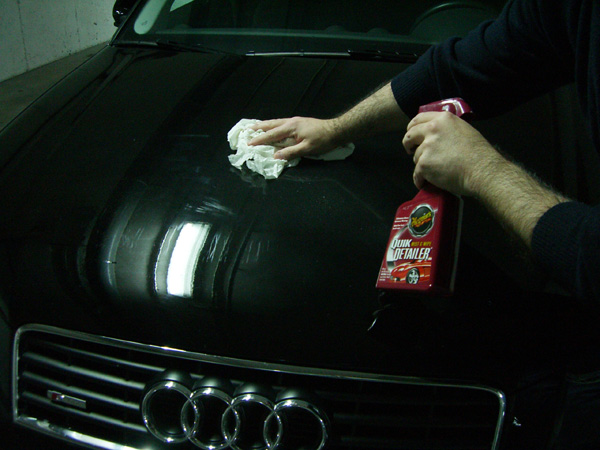

guanterarefrigerada Publicado 27 de Diciembre del 2006 Autor Denunciar Publicado 27 de Diciembre del 2006 Una lástima :clap1: . En fin, manos a la obra :clap1: . Lo primero, limpiar el capót, con quick detailer, que es un producto útil para eliminar cualquier resto de suciedad sobre el coche, como excrementos de aves, gotas secas tras el lavado, etc... Además de ser el lubricante de la clay bar vista en fotos anteriores. Responder

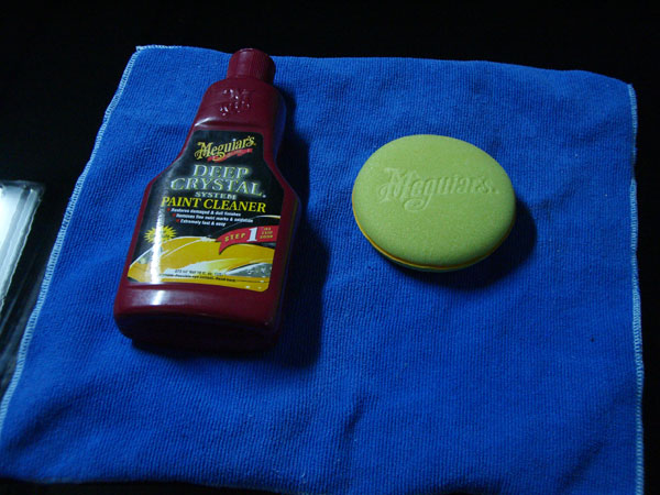

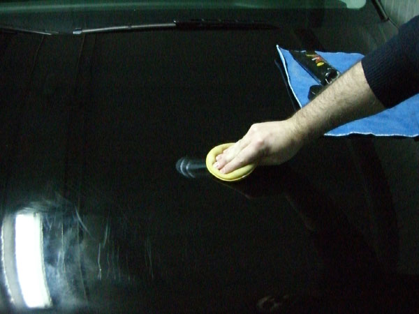

guanterarefrigerada Publicado 27 de Diciembre del 2006 Autor Denunciar Publicado 27 de Diciembre del 2006 Tras ello, le damos un "paso 1", limpiador de pintura, para eliminar ceras y otros productos que pudieran interferir en el uso del scratch-x. Responder

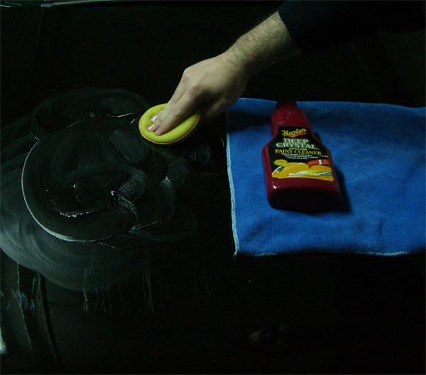

guanterarefrigerada Publicado 27 de Diciembre del 2006 Autor Denunciar Publicado 27 de Diciembre del 2006 Por todo el capót, con paciencia, y ayudados de un aplicador. Responder

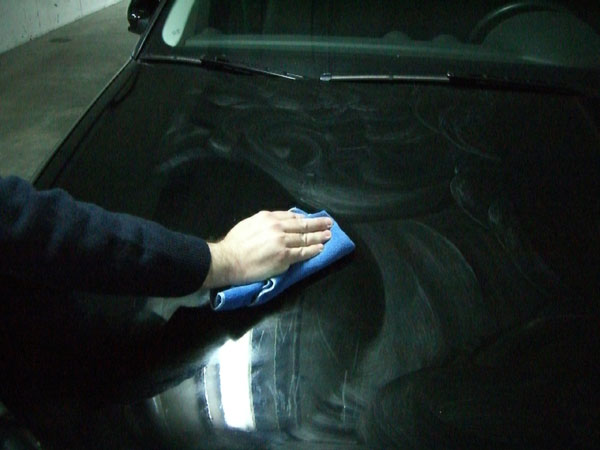

guanterarefrigerada Publicado 27 de Diciembre del 2006 Autor Denunciar Publicado 27 de Diciembre del 2006 Dejamos que seque un poco y retiramos. Responder

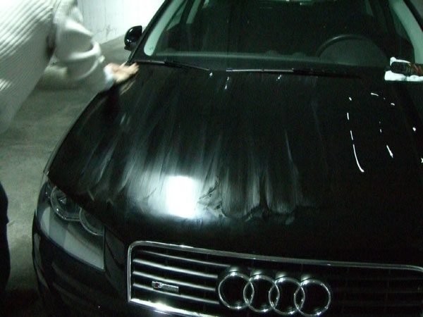

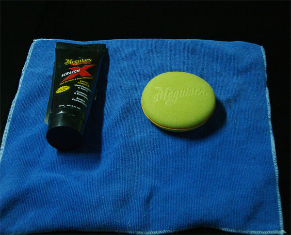

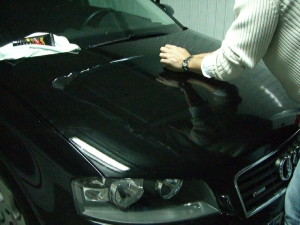

guanterarefrigerada Publicado 27 de Diciembre del 2006 Autor Denunciar Publicado 27 de Diciembre del 2006 Y ahora.... scratch-x a saco. Responder
guanterarefrigerada Publicado 27 de Diciembre del 2006 Autor Denunciar Publicado 27 de Diciembre del 2006 Menuda paliza a darle manos de scratch-x :clap1: Responder
guanterarefrigerada Publicado 27 de Diciembre del 2006 Autor Denunciar Publicado 27 de Diciembre del 2006 Retirar, y vuelta a empezar. Los arañazos son persistentes. :clap1: Responder
guanterarefrigerada Publicado 27 de Diciembre del 2006 Autor Denunciar Publicado 27 de Diciembre del 2006 Y venga darle.... Responder
guanterarefrigerada Publicado 27 de Diciembre del 2006 Autor Denunciar Publicado 27 de Diciembre del 2006 A3spyro tuvo que relevarme, ya que la tarea era agotadora. Responder
guanterarefrigerada Publicado 27 de Diciembre del 2006 Autor Denunciar Publicado 27 de Diciembre del 2006 Y más..... :clap1: Responder
guanterarefrigerada Publicado 27 de Diciembre del 2006 Autor Denunciar Publicado 27 de Diciembre del 2006 A mi me estaba entrando un cansancio de verlo trabajar al pobretico mio... :clap1: :clap1: :clap1: Responder
